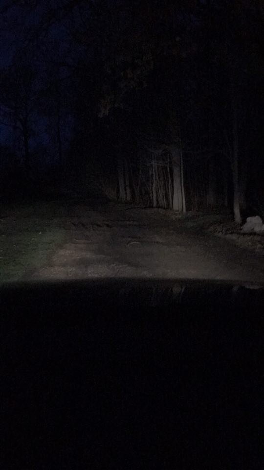

Tööst pole pilte aga need mis Alist tellisin sain nüüd kätte ja töö tehtud ning nägija olen ma kõva nüüd :D
1. ei pidanud väga midagi küljest kakkuma, keerasin kruvid lahti ja mahtus kogu krempel tagant välja ilusti
2. pidi ära vahetama luubiraamid. ehk siis see mis uuel on küljes on veidikene lühem, võtsin vanal küljest ja uuele külge( pidin ühte auku üle puurima )
3. uuel polnud küljes ettepoole ulatuvat munakut, seega nihkatsiga vana süsteemipealt mõõdud ja uuele 3,5mm puuriga auk sisse ja keerasin niisama munaku järgi ja hoidis ilusti.
4. uutel polnud küljes pistikuid, mina panin niisama kiirühendusega juhtmed kokku aga kui viitsid võid joota kah
pilt vanast peeglist ja uuest nägemisest ( pildid kehva kvaliga. aga tulemusega olen ise super rahul (Y)

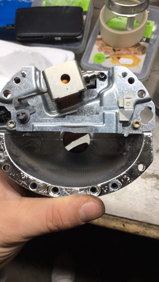

Tere taas.
Sai käidud nüüd ülevaatusel ja poisid hakkasid lärmama, et tuled on valesti. Seletasid mulle, et pirinid valesti sees aga ei anna väga panna. Endal selline kahtlane tunne, et tegu bi-xenon reflektoriga ja shutter (katik) on high beam (kaugtuled) asendis, et kuidas ma saaksin selle low beam (lähituled) asendisse ?
Postitusi: 5345
Tänanud: 54 korda
Tänatud: 63 korda
Passat B5.5 HELLA esituled
littletsux kirjutas: 13 Mai 2020, 12:54 Tere taas.
Kui katiku liigutamine on õigesti ühendatud (pinge tuleb peale kaugtulesid lülitades, lähituledega mitte) siis võta laiali ja vaata, mis katiku liikumist takistab. Seal on enamasti vedru, mis katikut lükkab kinni (lähitulede asendisse), pinge rakendumisel poolile tõmbab katiku lahti.
