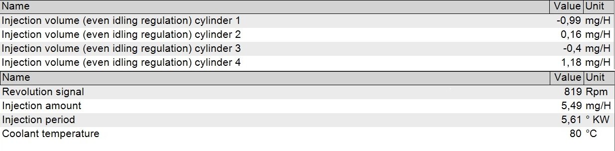

Panin arvuti järgi veakoode ja midagi ei näita ning samuti vaatasin pihustite andmed üle.
