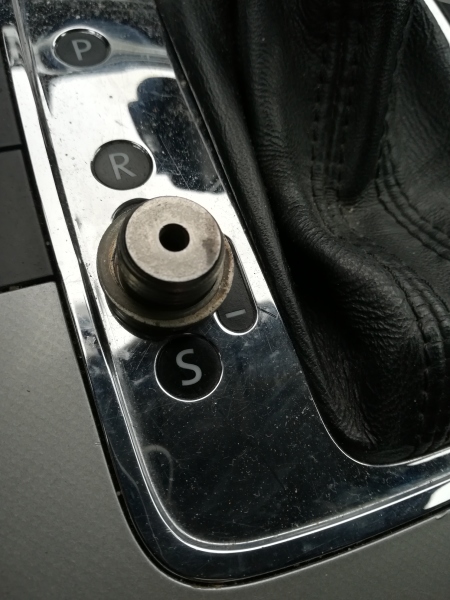

Selline küsimus, kes teab täpselt, mille kork asub T5 BNZ mootori tagaküljele, ega selle lahti keeramisega midagi sisse laiali ei lenda. Häda selles, et lekib õli.
Tänud kes teavad asjast.

T5 96kw mootori küsimus?
Veepump on seal sees, ühest tuleb veepumba korpus tühjaks lasta enne pumba välja tõmbamist, muidu jookseb jahutusvedelik karterisse õli sisse. Teist ei tea peast, otsi veepumba vahetamse juhend, võib-olla seal on info mõlema kohta, hetkel ei mäleta.

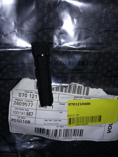

Tagasisidet probleemist:
Niisiis sai välja selgitatud, mis asi see õlitas seal korgi juures.
Nimelt korgis ava ja korgi taga käib selline filter. Filtri sai tellimise peale siis. Mingi audi originaal, nädal aega saabus. Nüüd ei immitse enam õli.
