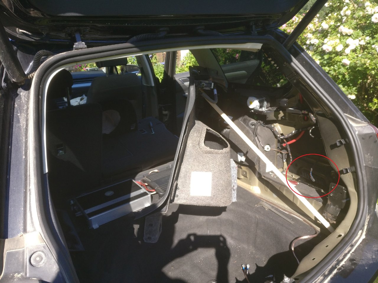

Postitusi: 847
Tänanud: 85 korda
Passat B8 vilin salongis
On ka B8-l need täiesti olemas. Pildil punase ovaali sees.
