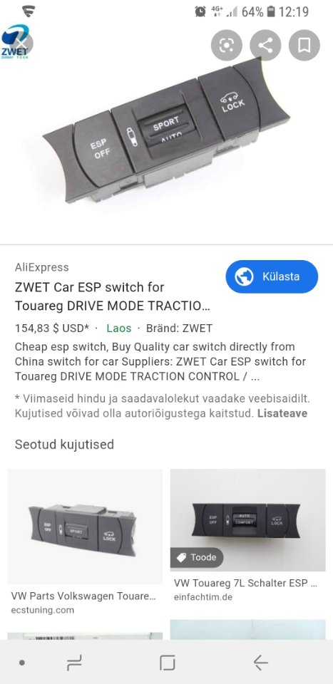

Keegi oskab öelda kuidas touaregil ESP lüliti keskkonsoolist ära käib? Eelmine omanik miskit sinna ajanud ja see ei tööta korralikult. Vajaks veidi puhastust.

Touareg 2011
Lugemata postitus Postitas marko41 »
Screenshot_20200229-121932_Samsung Internet.jpg (57.94 KiB) Vaadatud 3668 korda

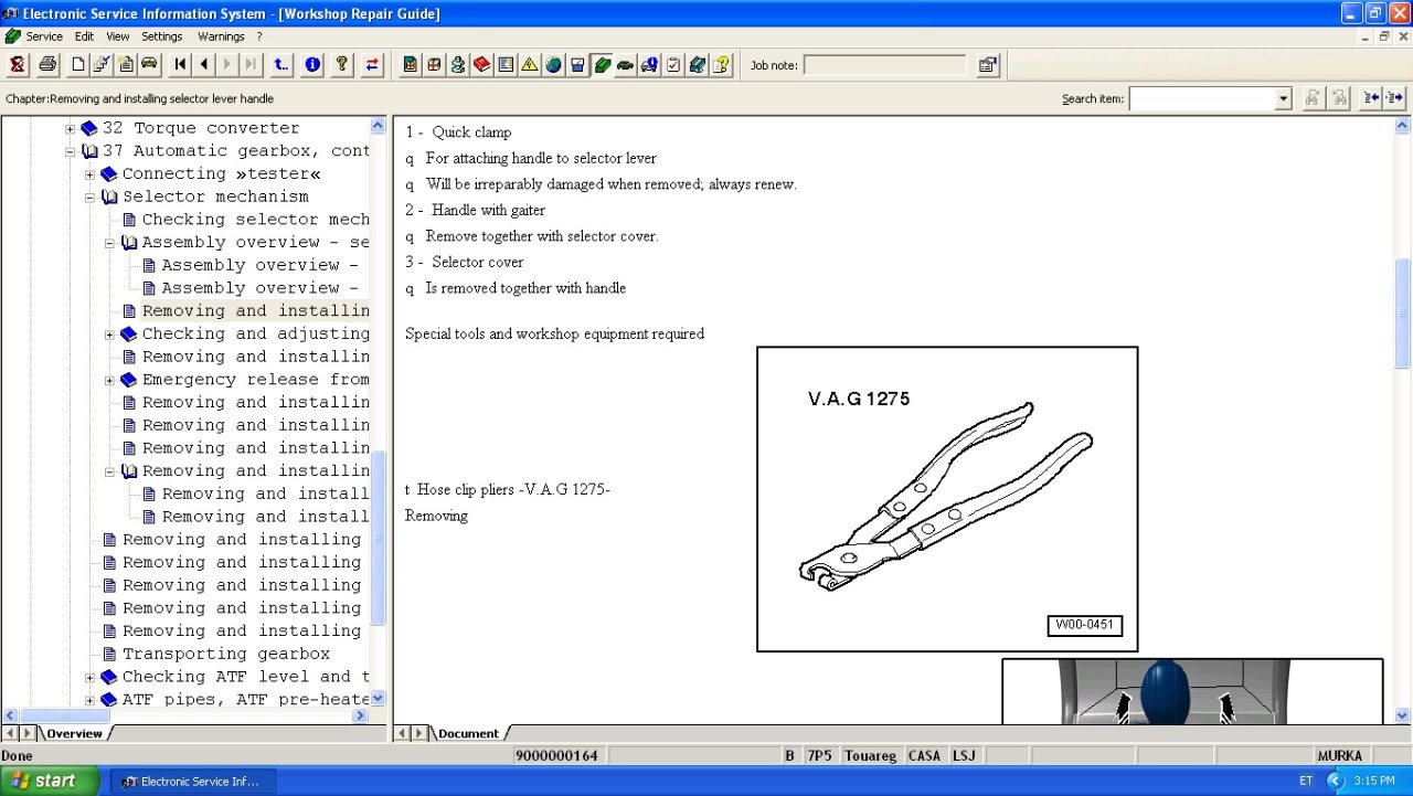

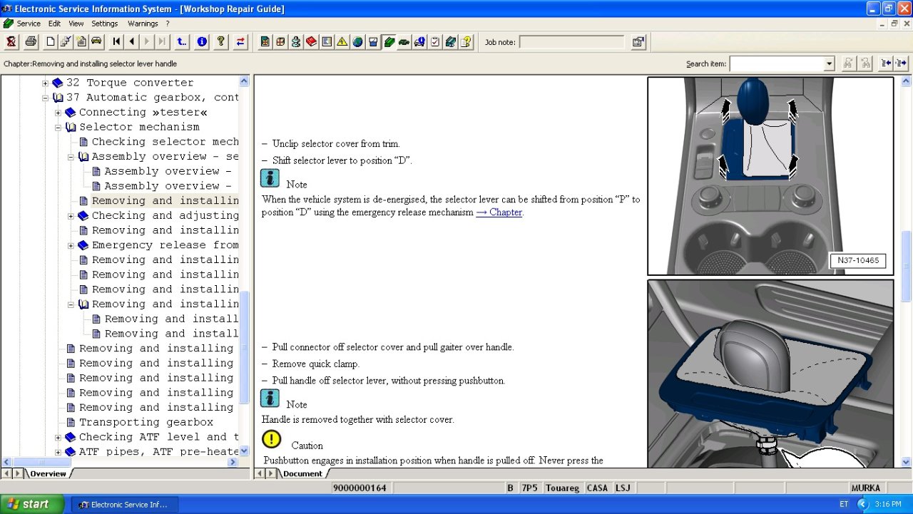

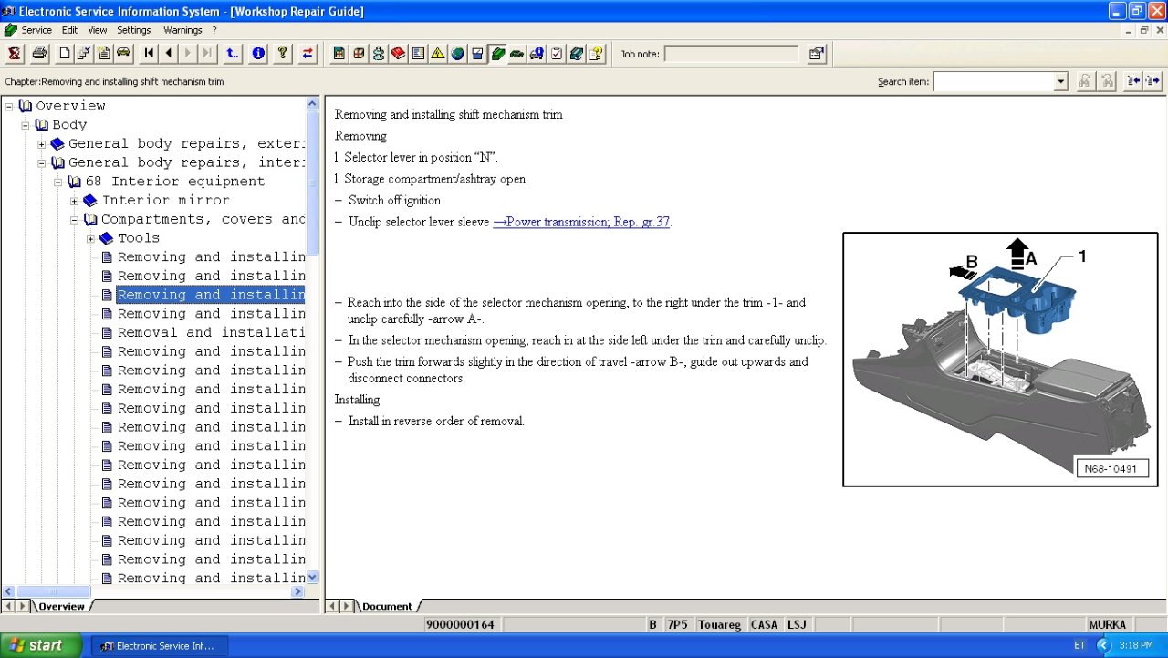

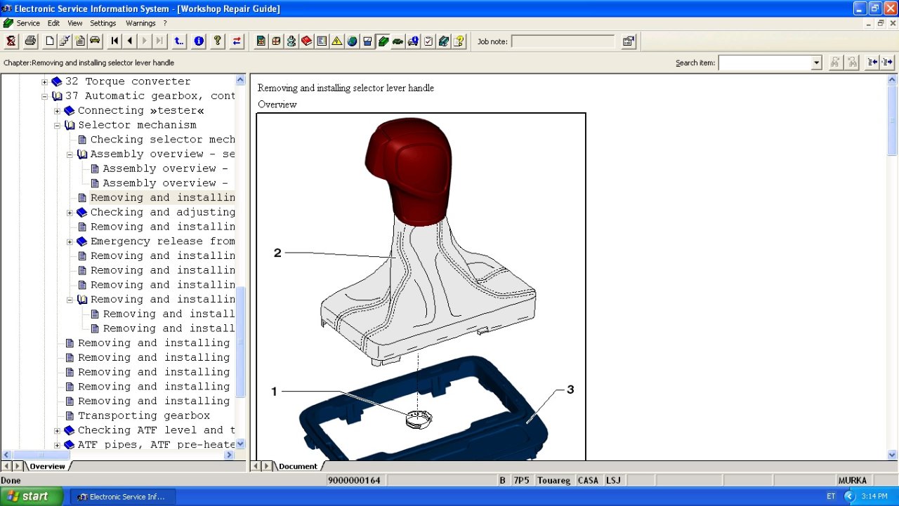

Ilmselgelt tuleks konsooli lammutama hakata et seda nuppu kätte saada. Kui mitte ennem aga homme saaks joonised. Junedid.

Ja ka tuhatoos tuleks eest võtta kui jääb ette.
Tuareg 1.jpg (160.24 KiB) Vaadatud 3479 korda
Tuareg 2.jpg (161.92 KiB) Vaadatud 3479 korda
Tuareg 3.jpg (191.05 KiB) Vaadatud 3479 korda
Tuareg 4.jpg (172.55 KiB) Vaadatud 3479 korda
Viimati muutis murkamarko, 01 Mär 2020, 15:29, muudetud 4 korda kokku.
