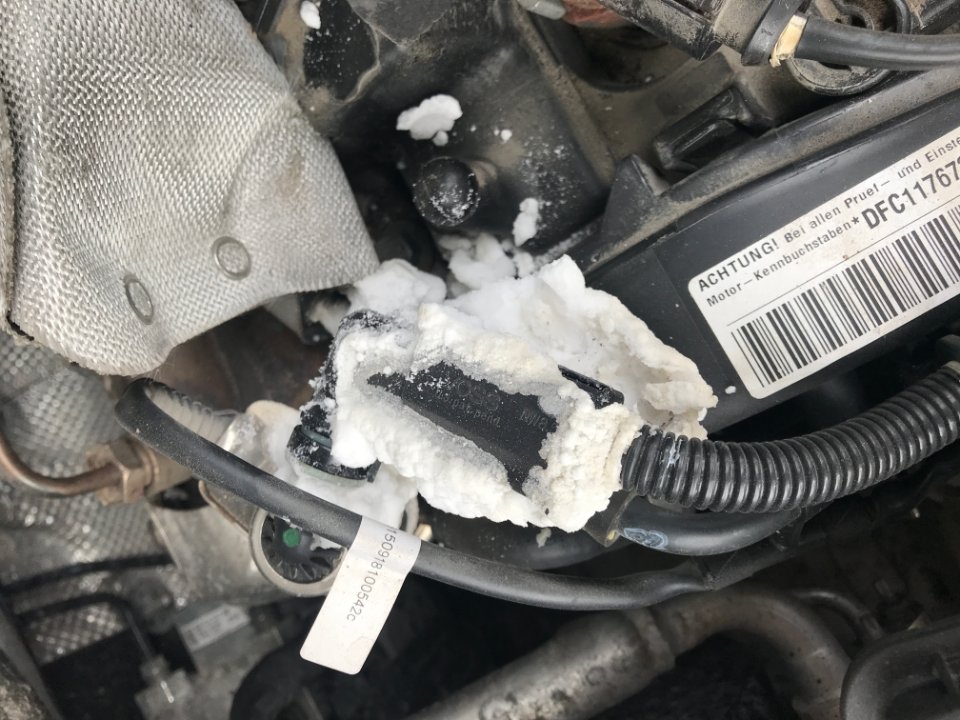

Ehk on keegi taolise probleemiga kokku puutunud ja oskab seletada, mis asi see on!Pilt

AdBlue lekib??

Pakun ka AdBlue leket

Kui on selline soola laadne ollus siis võib tõesti ADblue olla.

Ja ma uurisin väljamaa foorumeid, tegu adblue lekkega.
http://forums.tdiclub.com/showthread.php?t=461170 Siin teemas räägitakse, et tehas laseb garantii olemasolul esialgu vooliku vahetada ja kui endiselt lekib, siis juba pihusti.

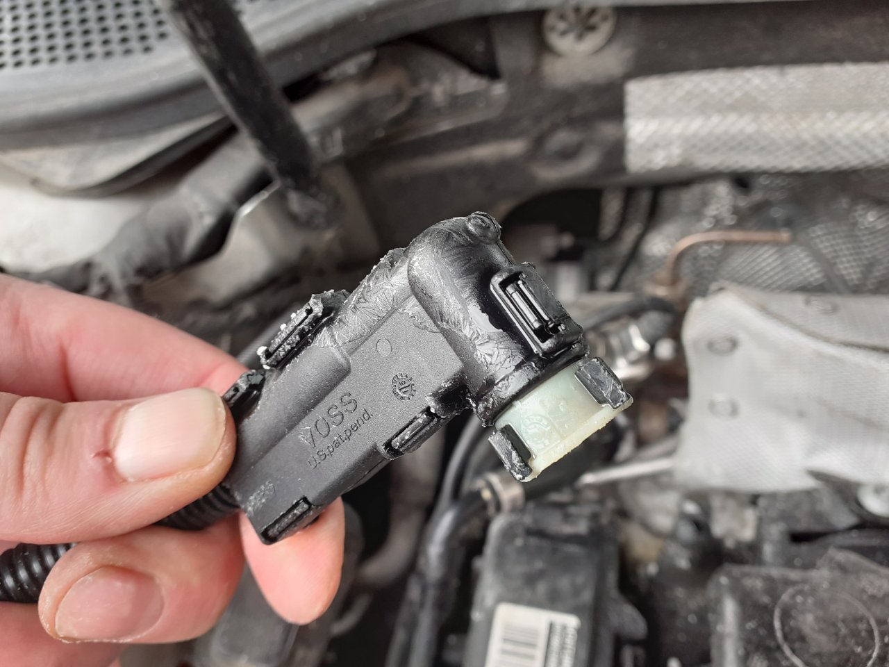

Vastates iseenda postitusele, et ei anna parandada ja aitab ainult uue vastu välja vahetamine. Kasutades ära esimese postitaja pilti siis kõris oleva vooliku lõikasime lahti. Selgus, et küttekaabel, mis on keritud ümber adblue vooliku on sulatanud "vaod" õhukese plastmasstoru ümber. Leket ennast ei suutnud avastada aga kõri, mis kaitseb peent voolikut oli adblued täis.

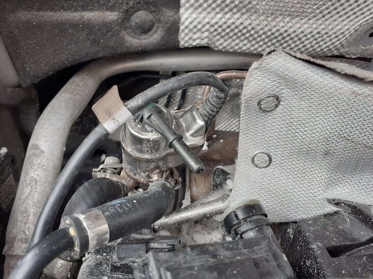

No nii tarkade klubi lekib siis pihusti ülemisest torust,et kas on pihusti õhtal?

Taaselustan teemat, täna lõi hoiatuse põlema, et 1000km mootorit enam käima ei saa. Kapoti alt tuvastasin samuti, et ülemine toru lekib - kas see on ka veateate põhjuseks(P20E800 Reductant pressure too low). Kas Tartus võiks leiduda kohta, kus probleemi kõrvaldamiseks vajalikud asjad on letikaup?
