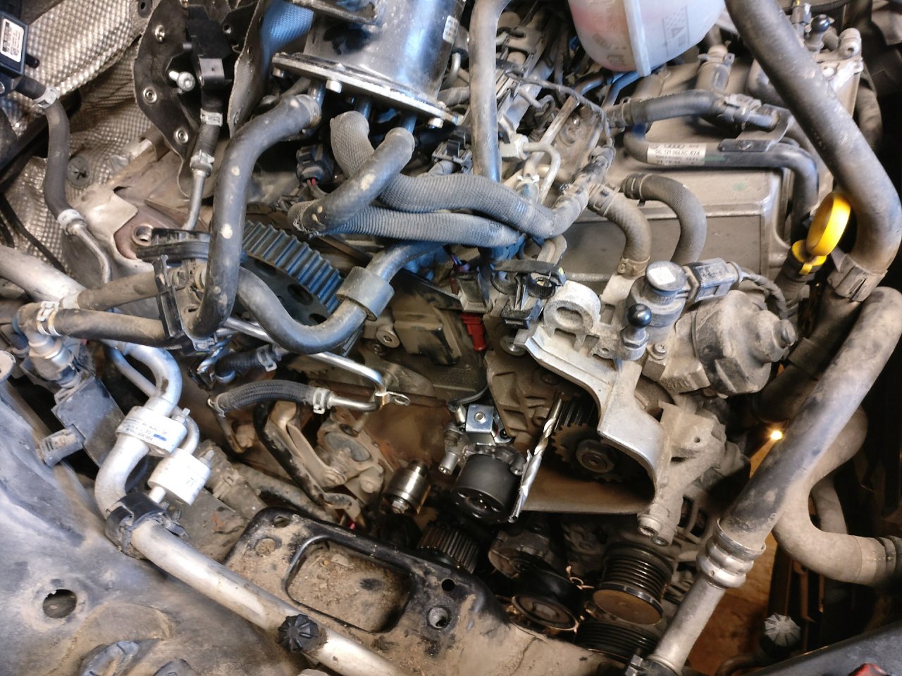

Esimese asjana küsiks, mis läbisõit on? Enda masinal tuli veidi madalama tooniga kiuks sisse külmkäivitusel ja vahetati garantii korras hammasrihm ära. Stetoskoobi või miski pika pulgaga saab iseenesest mitmiksoonrihmaga seonduva selgeks teha. Ehk ongi mõni rullik. Õlipump on ka muidugi rihma pealt ja sellele nii lihtsalt ligi ei pääse.
Selline näeb muidu see mudru seestpoolt välja. 210K pealt läks uus rihm koos muu kraamiga sisse.

Viimati muutis kraff, 17 Apr 2020, 07:16, muudetud 1 kord kokku.
