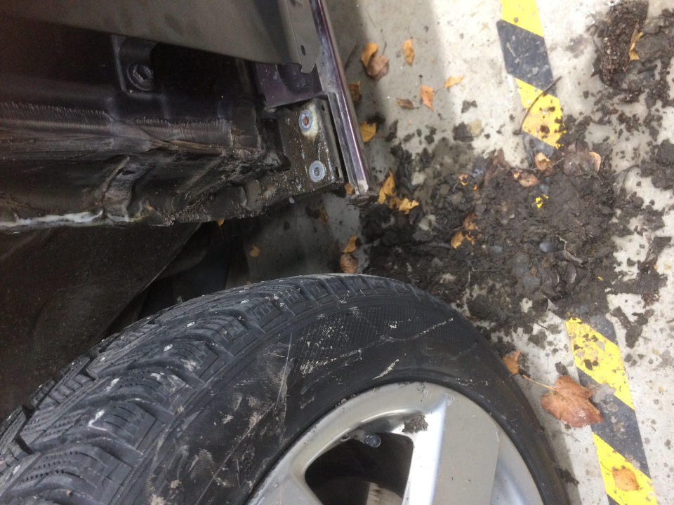

Tere! Uus tulija küsiks esimese asjana kohe keredetailide kohta. Mul 2004 aasta Touran ja avastasin suht esimeste asjade seas peale ostu, et olen vähe pügada saanud ses mõttes, et väliselt paistis kõik ilus, aga üks hetk kukkus iluliist juhiistmel pesast välja ja seal oli rooste suure augu sisse söönud. Nii et mul oleks vaja kas see välimine plekk seal välja vahetada kuidagi või terve uus uks panna, mida tõenäoliselt mulle iga lammutus tahaks müüa. Siiski kas oleks võimalik ka seda plekki kusagilt hankida (sest sisu on korralik ja mis tavaliselt ka üldiselt on) ? :P Nojah...et oleks abi lahenduse leidmisel. Osalt on ka karpe vaja keevitada...remontida. Põhi roostesurmaga üle käidud ja vanker muidu paistab täitsa ok ja tugev. Kõige lollim asi oli see, et eelmine omanik polnud nähtavasti eriti hooliv masina suhtes ja esitiiva karpides oli mõlemal pool mullahunnik ja juurte ja okkasegu :thumbdown:
Ukseplekk
See tiivatagune neil põhikoht jah.
Kui juba rooste sees, siis soovitaks vahetada, muidu on välist ilu aastaks kaheks maksimaalselt peale suuri keretöid.
Küljekarpe ja esitiibasid saab b osana, millede sobivus loto. Ukse soovitaks uurida Fendernetist kasutatuna näiteks (võib ka muidugi tiibasid uurida).

See Fendernet on Tallinnas ja kindlasti Tallinna hinnad ka. Mul üks Maardu lammutus pakkus esiust 145€-ga. Tra....viid vana masina terves tükkis neile, saad sama hinna ja nemad tahavad ainult uksega oma summa tagasi saada. Ei vaja ikka hakata silikooni, rällaka ja keevitusega jamama. Tuleb veel odavam. Vahemärkusena..põhiliselt liigun Viljandi ja Tartu vahet kuigi ei välista ka mujale spetsiaalselt sõitmist kui saab hea variandi. Pakkuge kui keegi teab mingit head kohta, kust küsida.
Ukseplekk
Kui palju on omanikke, kes logarid maha kisuvad ja seda nurka seal puhastavad? Tänapäeval ei hakka ilmselt 99% inimesi midagi sellist tegema. Auto on tarbeese ja kui otsa saab võetakse uus. Seda enam et sinu suksu on tänaseks 16a vana ja juba päris mitme inimese vana ilmselt olnud ja ei tasugi ju roostevaba uut autot oodata, eriti ilmselt sellise 1-2000 eurose auto puhul.

Vaevalt logari alt, muidugi. Siiski kui on läbi rooste näha, et tiiva karbis on si** sees, siis järelikult kusagilt on see sinna saanud. Aga olgu, eks otsin :(
Ukseplekk
Nii jutu jätkuks tean siit foorumist vaid 1 "pedet" kes logari tagant puhastab, sanderSPS i käest tasub autot osta :)
Ukseplekk
kaitsevaim kirjutas: 28 Apr 2020, 23:19 Vaevalt logari alt, muidugi. Siiski kui on läbi rooste näha, et tiiva karbis on si** sees, siis järelikult kusagilt on see sinna saanud. Aga olgu, eks otsin :(
See saab sinna nn klaasipuhasti all olevast rennist. Seal on vee äravoolu augud mõlema esitiiva taha. Piisab sellest kui tolm ka sinna sattub ja veega alla uhutakse, ja nii ongi ta sinna 15a kogunenud ja lõpuks loomulikult see niiskena püsiv liivakogus hakkab tiiba mändandama. Autoomanik nüüd vaevalt midagi valesti teeb, steriilset keskkonda auto kasutamiseks pole olemas ju.

tito...ei kavatse minagi puhastada logari alt, nii et kohatu nali mu meelest, aga paraku pleki vahel olev niiskus ja muu sodi määndab pleki ära.

Täis ajuvähk jutt ju. Eelmine omanik ei olnud väga hooliv, aga ise käitud sama moodi? Tito väide on jumala õige. B8l näiteks on täitsa logari ja tiiva üleval pool piisav vahe, et, sealt sodi sisse saaks. Lased roostetõrjet teha või teed ise ja ootad sealt tulemust millist? Et liiv sealt läbi ei näriks? Tõesti raske 2 kruvi ära võtta ja survekaga asi ära pesta? Lihtne visuaalne vaatlus annab selgelt märku, et logari taga käib elu. Nimelt hakkab tiib just sellest kohast nn. Higistama. Lõpuks minnakse ikka esindusse ja küsitakse leregarantii korras uut tiiba, hoolimata sellest, et enda panus auto säilimisse on minimaalne...
