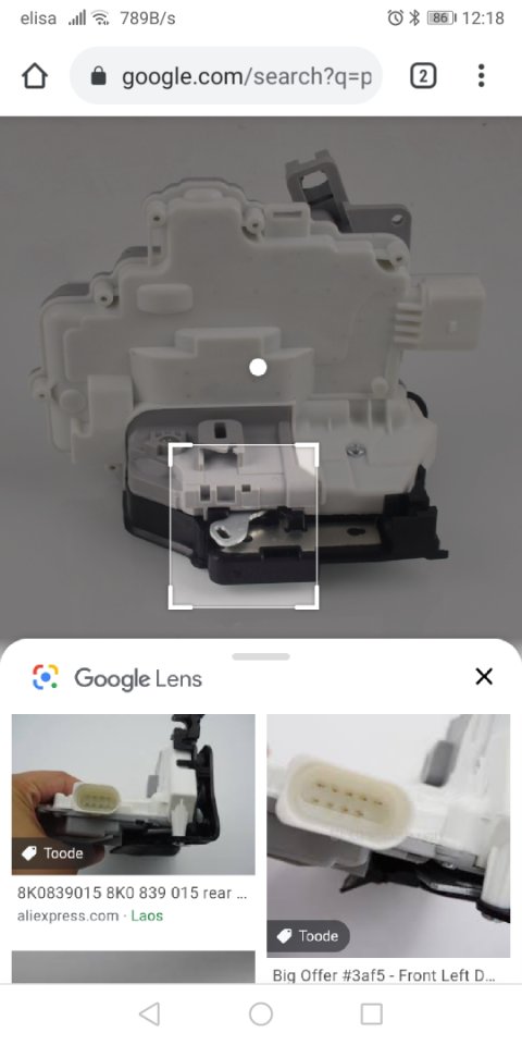

Postitusi: 5809
2008 Passat B6 juhiuks ei avane ei seest ega väljast
Proovi see hoob ülesse leida. Arvatavalt aitab ka kui suudad trossi kõri mehhanismi küljest lahti lükata. Pilt on küll parem poolsest lukust, aga ehk aitab

Lugemata postitus Postitas Vincento »
Trossi kõri on mehhanismi küljest lahti, tross käepideme küljest lahti. Hooba ei leia ja uks lahti ei tule
Postitusi: 5809
Siis on miskit tõsisemat häda.
Proovi luku südamik välja saada, kui tagaukse vahelt ei saa kruvidele ligi, siis tõsta lihtsalt uks eest. Luku silindri august peaks selle hoovale enamvähem ligipääs olema.
