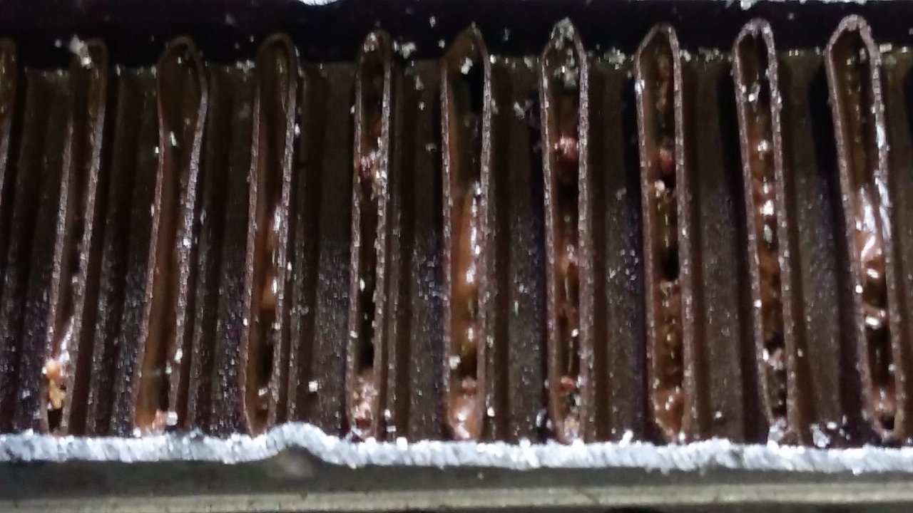

Odava salongiradika ostajatele infoks riputasin selle siia.
Odava radika sisu kui oli aasta töötanud ja olin ka läbipesu teinud kuid siiski maha kakkunud ja lõpuks peale lahtilõikamist oli näha et läbipesu ei anna tulemusi ja ollus ikka jääb läbiviikude vahele kitina püsima:
Siin oli lahti lõigatud Passat B6 2006 aasta salongi radikas.

Fakt on see, et kui sooja ei puhu ja radikas mingit jama täis on, siis on mõistlik ka vahetamise ajal jahutussüsteem läbi pesta. Muidu võib sama korduda ja ei aita siin kallim radikas ka.

Corra kirjutas: 08 Mär 2021, 16:31 Fakt on see, et kui sooja ei puhu ja radikas mingit jama täis on, siis on mõistlik ka vahetamise ajal jahutussüsteem läbi pesta. Muidu võib sama korduda ja ei aita siin kallim radikas ka.
Kui on mitu radikat siis kõik vahetada?

Päris nii pole mõtet, aga radikad eraldi läbi pesta ja vaadata, kui palju sealt jama välja tuleb. Kui on näha, et seda on seal tõesti palju, siis mõistlik radikas vahetada. Sest mootoriradika kanalid võivad ka täis olla seda jama, et siis mõistlik see ka vahetada.
