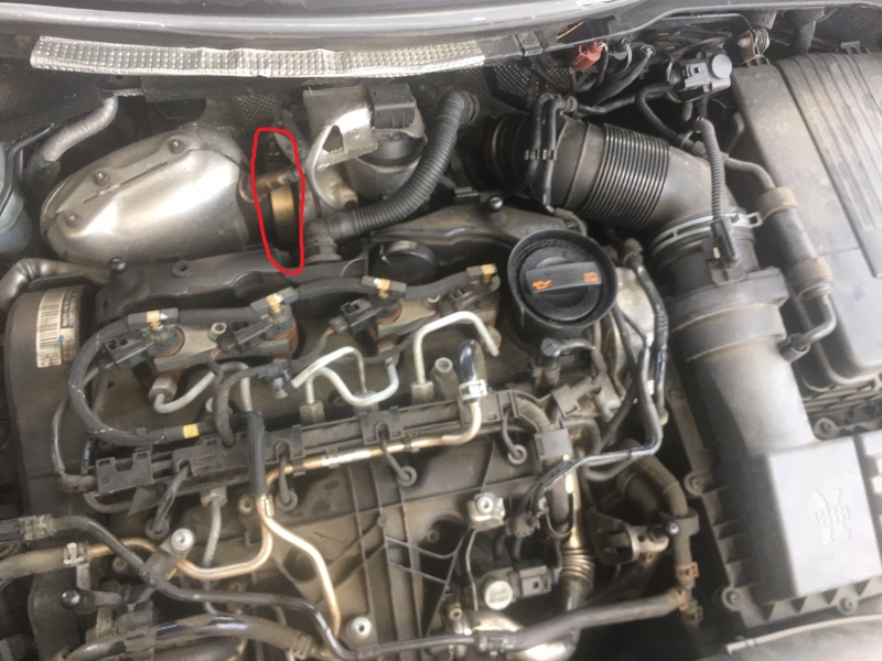

Pikalt oled juba otsinud seda. Kapoti alt oled otsinud tahmaseid liiteid väljalaskes?

Enne kui alla ronid, kas oled kapoti alt asjad üle vaadanud? See pole ju raketiteadus?
