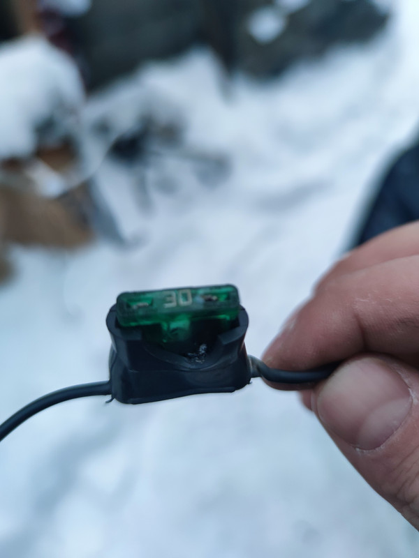

Kuna ma tegelesin koguaeg pimedas ja need jooga asendid taskulambi valguses ei olnud kõige mugavamad...
Igatahes sain täna natuke valgemas tuulata seal armatuuri all ja avastasin relee boxi all olevast kruviotsast ühe kaitsme mille juhtmed jooksid edasi relee boxi taha kuhugi. Kuna õues jube külm siis ei hakanud taga ajama et miks see on ja kuhu ta läheb. Aga igatahes oli see kaitse 30A liiga väikse juhtme otsas ehk siis kaitse koos hoidjaga oli ühte tükki sulanud mis algas juhtme sulamisest. Ei olnud midagi vurasin oomipoodi ja ostsin uue kaitsme juhtme ja voalaa kõik toimib nagu peab.
Kuna auto tema elualgusest ühe pere käes olnud, siis sellel ei ole mingit surramurrat tehtud, ainuke siis lisa immo paigaldatud ehk siis oletan et selle üks komponent on see.
Aga tänud kaasa mõtlejatele
siit moraal ärge tegelege asjadega külmas ja pimedas võivad väikesed asjad kahe silma vahele jääda
