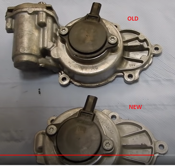

viewtopic.php?f=74&t=154827&start=25 - siin ka teema, kus viimases postituses üks kasutaja leidis ka lahenduse.

martin333 kirjutas: 28 Veebr 2021, 17:46 viewtopic.php?f=74&t=154827&start=25 - siin ka teema, kus viimases postituses üks kasutaja leidis ka lahenduse.
See viidatud teema räägibki sellest VVT-st - seda ma esindusest ka juba uurisin, öeldi, et mul sellega muret pole. Kapoti alt ise vaadates on näha ka, et see korpus on selle uuendatud jupi kujuga mul.
Ja seal teemas ikka see käivitus on väga palju pikem võrreldes minuga. Mul enamasti 2-3s (erandeid on harva)

Teil seda VVT-d vahetatud pole..?
Muidu jah mulle ka siiani tundub, et selle VVT murega ta kerib hulga pikemalt. Mul endal ka 2-3s just..
Kapoti alt saab korpuse järgi aru, kumb teil on.
