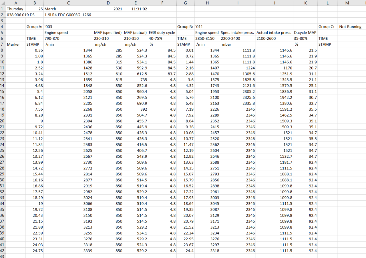

Eile läksin sõitma ja autol enam jõudu lihtsalt pole. Eile sõites, oli auto täiesti jõuetu, täna ma siis vahetasin mõned vaakumvoolikud, mis iseenesest tundusid korras olevat ja liigutasin ka üht-teist. Midagi igatahes muutus ja nüüd on jõud kuni 1600-2000 pöördeni ja siis kaob ära. Samuti 2000-3000 pöörde kandis viskab veakoodi sisse(p1556), kui veakood on sees, siis ei liigu samamoodi nagu eilegi. On vahetatud varem juba õhulugeja,turbo, vaakumpumba ots remonditud.
Panen siis ka logi, äkki keegi saab aru.

Kiirelt andmetele peale vaadetes pakuks rõhuleket.

Vaata vaakim süsteem üle. Solenoidid samamoodi. Võid ka ise otsi lahti võtta imeda või puhuda ja saad ehk lekke kätte. Vb on ka rõhuleke nagu pakuti.
