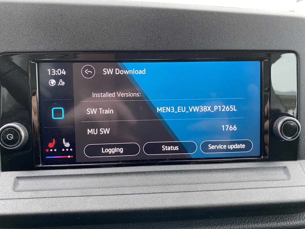

Näita pilti makist, teeme selgeks.
Postitusi: 1750
Tänanud: 90 korda
Tänatud: 337 korda
Appconnect
Pildist üksi vähe kasu. Hoia menu nuppu all pikalt ja võta update ja versions.

Appconnect
Lugemata postitus Postitas jaank »

Sander Sander Sander...
MIB 3 multimeedias ei aktiveerita enam esinduses midag.
FOD on selle nimi, lähed autos in-car shop'i ja valid mida aktiveerida tahad. Summad on seal olemas.

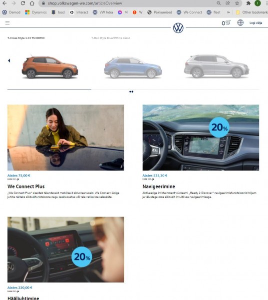

PS! Siit näed ka:
(eeldusel, et sul on kasutaja tehtud ning oled ka peakasutaja)
https://shop.volkswagen-we.com/articleOverview
Lisan pildina ka näite... (Sellel samal autol aktiveerisin otse autost AppConnecti näiteks, hind oli 220€ km'ga)

Appconnect
Golhv kirjutas: 01 Veebr 2022, 14:28 Sander Sander Sander...
No miks ma ka pilti küsisin. MIB 3 on tõesti mine poodi ja maksa peale:)

Selge, kuna seal midagi peale we connect plusi pole, siis ei saa.
Viimati muutis jaank, 01 Veebr 2022, 15:03, muudetud 1 kord kokku.

"hästi" tellitud auto :) 185€ oleks see lisa uuena olnud....
Anna VIN ma vaatan korra backendi, võid PS panna
