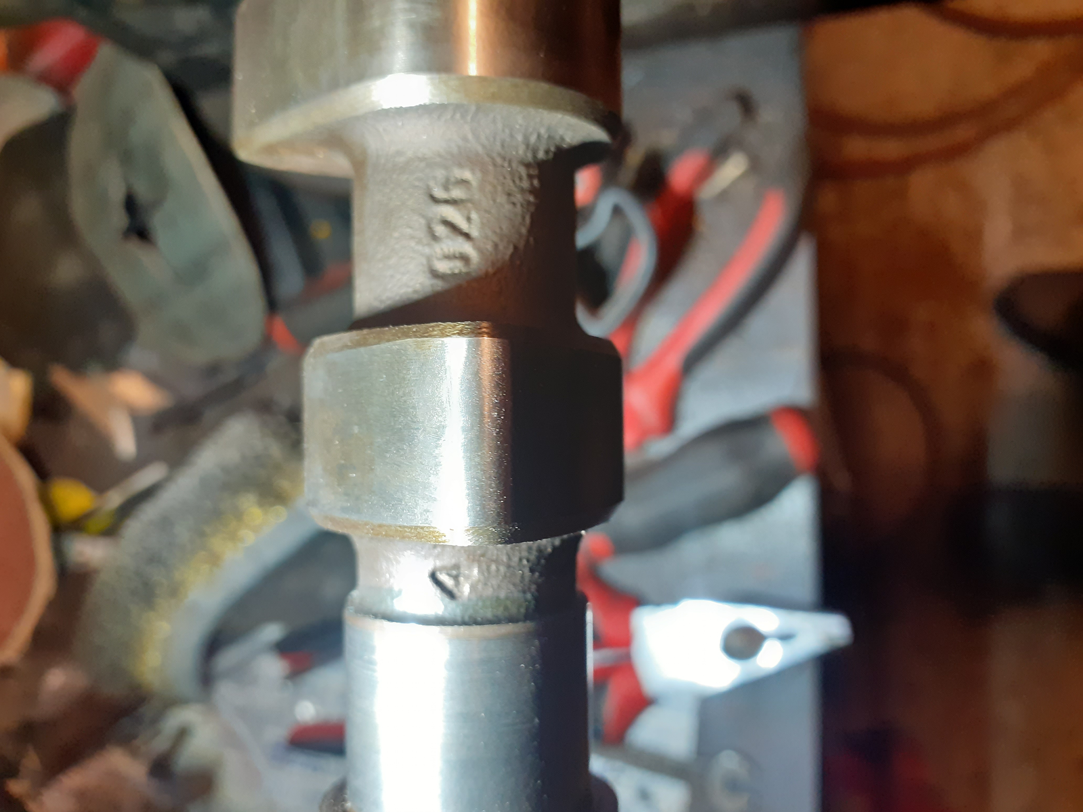

Olen otsinud foorumist juttu vw golf 2 nukkvõllidest, ühe teema ka leidsin kus taheti teada mis nukkvõlliga tegu on. Nüüd olen mootori koostamisega väikese dilemma ees, tegemist hüdrotõukuritega kaanega. Praegu peal nukvõll tähistusega 4 W20 026 8504, mõõtsin nihikuga lihtsalt nuka laiuse 34mm ja pikkuse 43mm.
Leidsin riiulist G tähisega nuka w20 0496 3068 mõõtsin ka selle laiuse 38mm ja pikkuse 49mm.
Mõtlesin peale panna selle G tähisega nuka, kui see nukk sobib hüdrotõukuritega mootorile. Tegemist hobiautoga ja kuhugi rajale ei lähe sellega.
Oskab mõni targem öelda kas see esimene nukkvõll on selle 1,8 82kw mootori oma või on üritatud midagi paremaks/kehvemaks muuta ja kas see G tähisega nukkvõll sobiks sellele mootorile.

Kas sel praegu peal oleval nukkvõllil 1. silindri nukkide vahel A-täht ei või olla? Seal neil see varosakoodi viimane täht tavaliselt oli (ja 3. silindri nukkide vahel varuosakoodi 3 esimest numbrit).
See G-tähisega on meh. tõukuritega kaanele (049 näitab seda), kõige kangem 8-klapilise orig. nukkvõll. Modifitseerimata hüdrotõukuritega kaanele ei istu.

Keeruta seda nukkvõlli kuidas tahad aga A tähte ja mingeid muid tähti ka ei leia selle pealt, 1 silindri otsas number 4 siis 026 vw/ audi germany ja siis 4 kohaline number.
Kuna see olemasolev G-nukkvõll ei sobi siis panen selle sama peale tagasi, sest sellega liikus auto edasi küll.

1,3-liitrine on teist tüüpi, nn. Polo mootor - selle nukkvõll 1,8-liitrisele ei sobi sõltumata sellest, kas viimane on meh. või hüdrotõukuritega.

Jätan peale selle nukkvõlli, mis enne peal oli.
1,3 täiskomplektne mootor on mul ka olemas, midagi aretama ei hakka, sest selle nukkvõlli otsa käib ka jagaja.
See G nukkvõll jääb mul üle, kui kellegil huvi võtab ühendust ja pakub ise hinna.
Mis golfi mootoritel seda A nukkvõlli kasutati ja pakuks huvi ikka see, et kas peal olev nukkvõll on asjalik?
nukal tähis 4 w20 026 8504.
