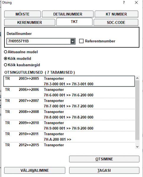

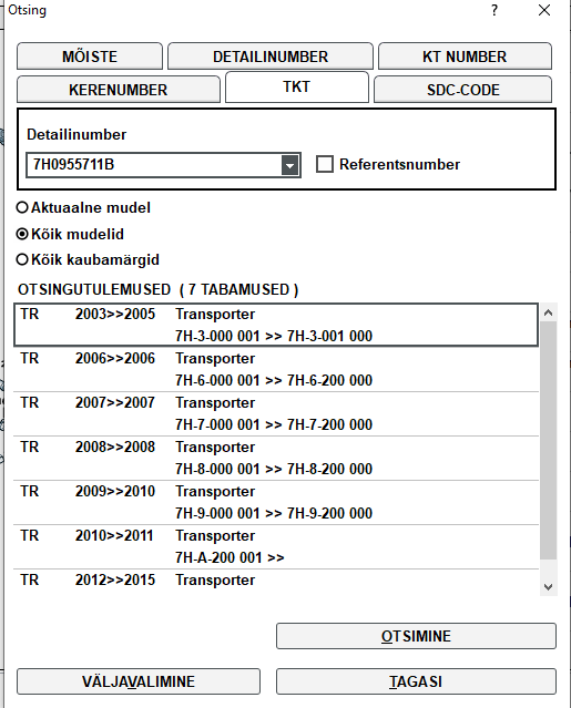

Varuosakoodis vaatab vastu 7H0...see on T5-le algupärane osa.
Postitusi: 5809
T5 tagumised kojamehed
Ei näe selles listis teisi mudeleid:
