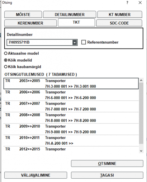

Kui mootor on õige, siis kuidas saab pinuot erineda?
Sama mootorit kasutati 2003-2015.

Varuosakoodis vaatab vastu 7H0...see on T5-le algupärane osa.

Ei näe selles listis teisi mudeleid:
