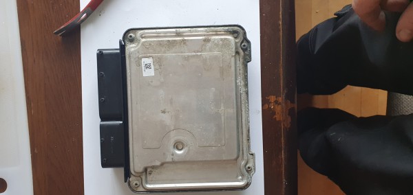

Tere. Kas siin oleks keegi, kes suudaks auto uuesti ellu äratada. Poe parklas tagurdades suri välja ja rohkem mitte piuksugigi.
Auto asub hetkel Raplamaal.
Veakoodide logi on spoileris.

Kus tal see aju muidu paikneb üldse? Kõige jubedam pole ja märg ka vist ei tundu, aga imelikult rokane on küll kuidagi.
Keerasid selle tagumise kaane lahti ka?
Äkki ongi kuidagimoodi vesi sisse läinud ja midagi maha põlenud.
Lihtsalt käima ei lähe, või ei tee üldse piuksugi?

Aju on tal kojameeste plastiku all. Seal oli korralik kompost juba, äravooluaugud totaalselt umbes. Lahti ei ole keeranud. piuksugi ei tee.

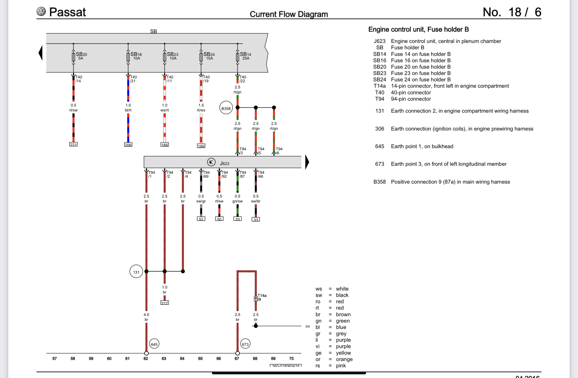

vaatasin mootori elektriskeemi üle, otse ajust suurematesse tarbijatesse nagu süütepoolid jookseb vool eraldi kaitsme alt- mida algul kahtlustasin.
Mina ise mõõdaks mootori juhtmestiku üle, et midagi kuskil lühisesse pole läinud, ja just sellised kohad kus mootori juhtmestik mootori ja auto vahel jookseb, võib olla hõõrdumist, võib aga ei pruugi. samas pole välistatud, et aju korpuse tuulutusest mingi kogus niiskus sisse roninud pole. aju karp lahti ja sisse piiluda skeemi peale.
skeemil näha see sb14 kaitse kuhu pinnide alla ajus liigub.

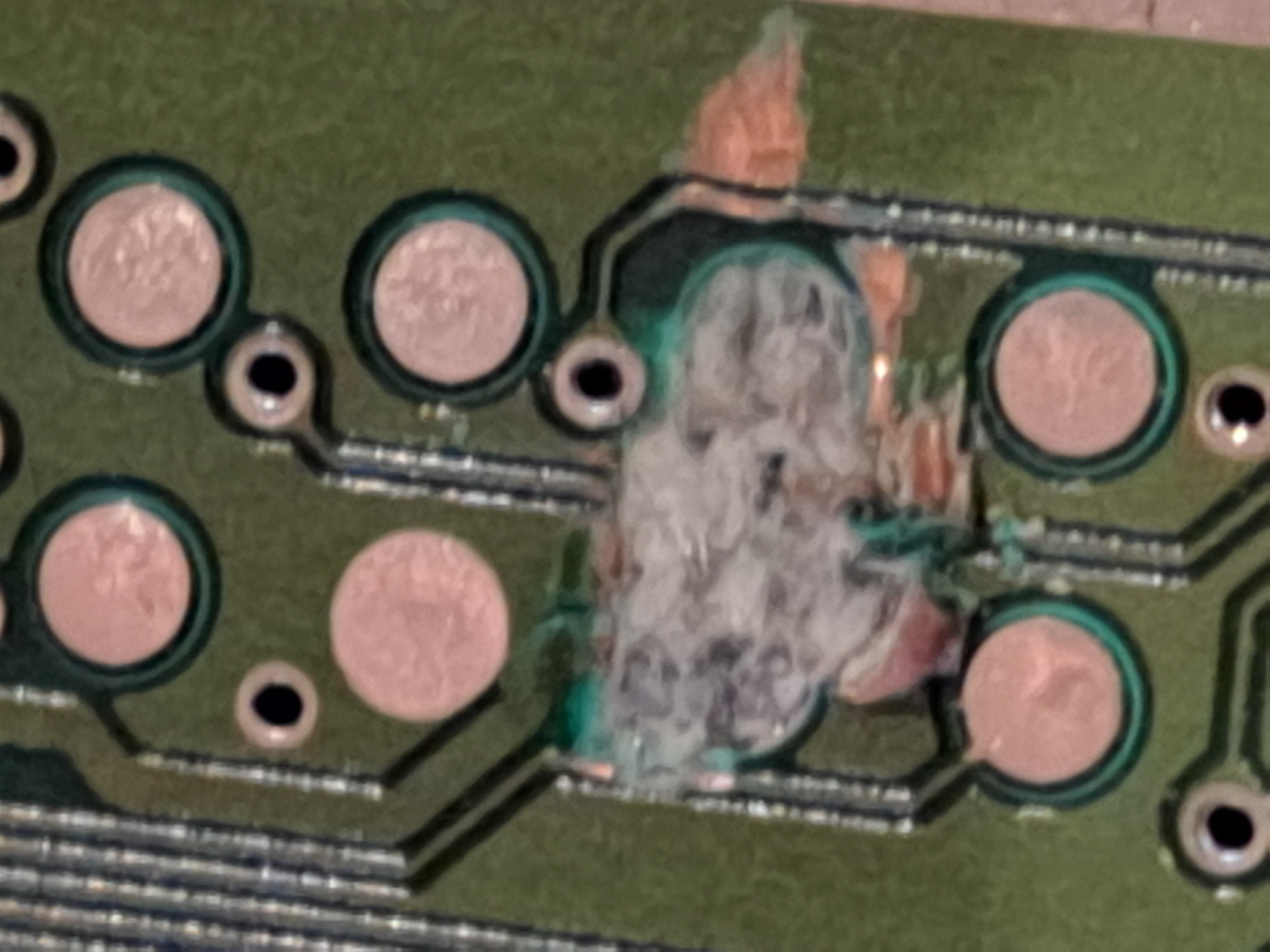

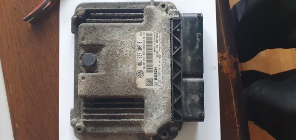

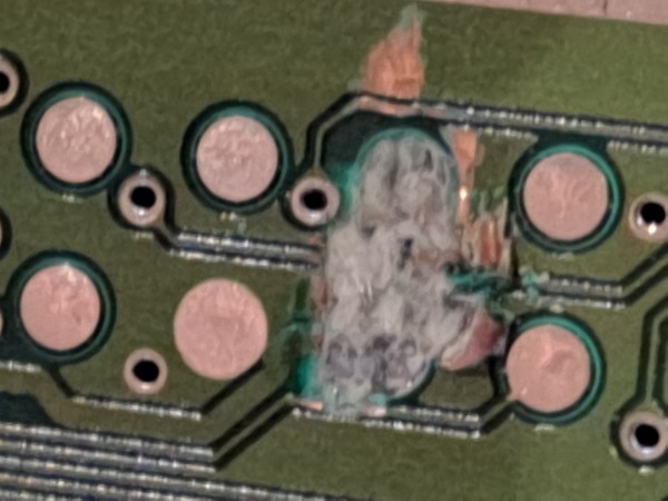

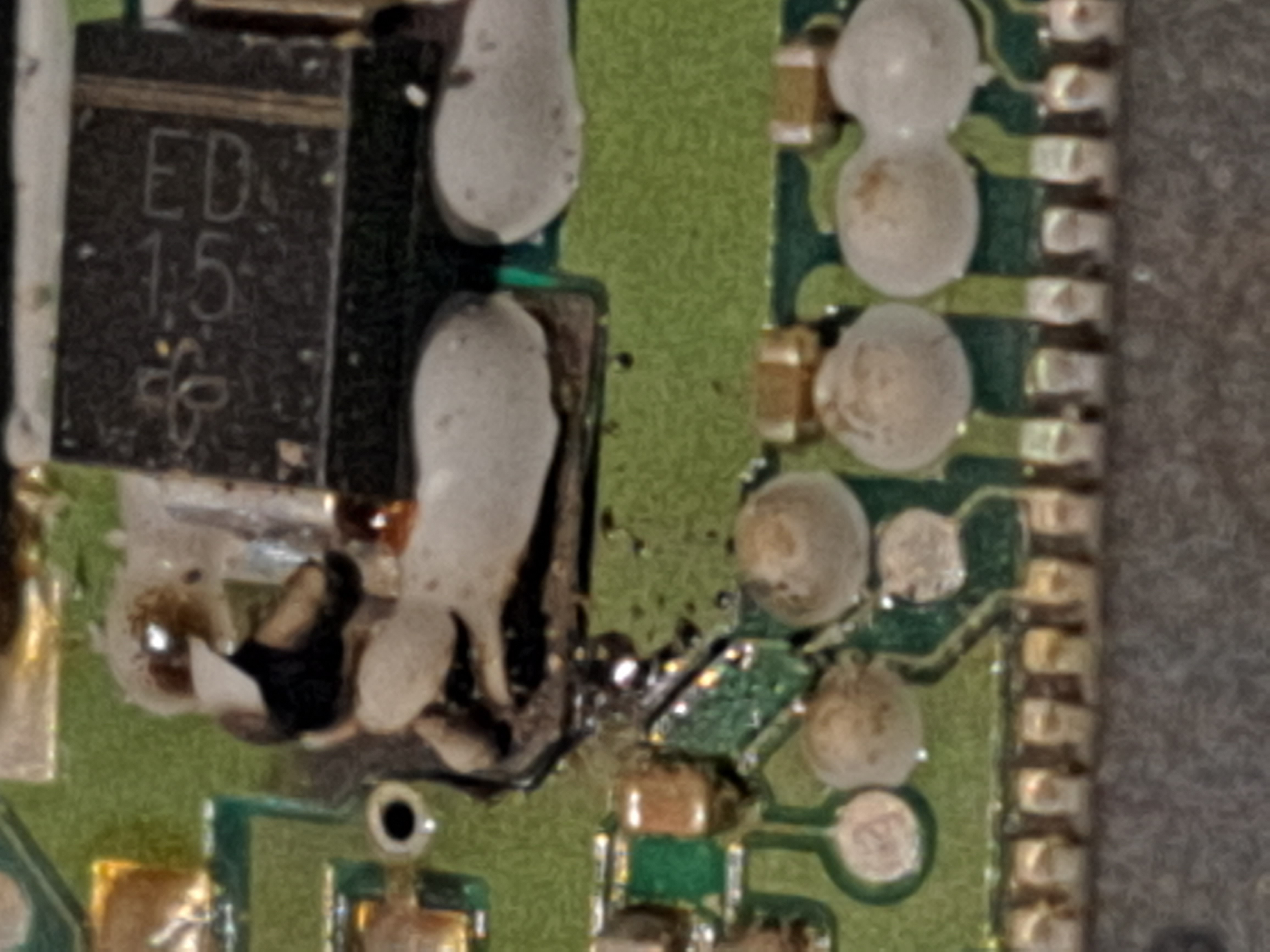

Ajus avanes selline pilt. See detail, mis on pintsetide vahel, kukkus lihtsalt välja.
Passat b7 1.8TSI ECU surnud?
Kui midagi lihtsalt välja kukub ecust, siis on kindlasti viga seal :D
Iseasi muidugi, et mis selleni viis, aga uut aju võid hakata juba otsima küll.
Lugemata postitus Postitas snakey »
Päris raju, mingi dioodi laadne toode on siis paugu teinud, võib oletada, et kuskil on miski ikka lühisesse läinud ja ma ise ei julgeks järgmist aju küll järele pista enne kui juhtmestik kontrollitud on.
