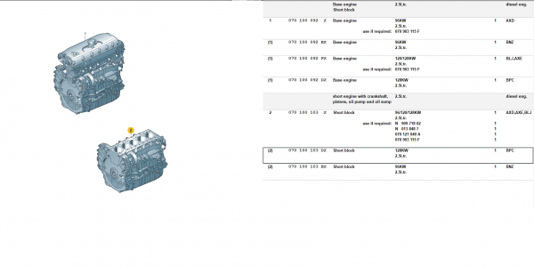

Autoks 2006a T5 BPC mootoriga (128kw, ilma tahmafiltrita). Autol kepsusaaled otsas, väntvõll rikutud, turbo haiget saanud, ülemises otsas vigastusi.
Eestist hetkel täpselt sellist mootorit leida ei ole õnnestunud.
Küll oleks saada 96kw BNZ (peaks olema tahmafiltriga mootor), täiskomplektne mootor, ainsa asjana kliimapump ja käigukast mootoriruumis asuvast ära võetud.
Kas keegi on neid mootoreid omavahel vahetanud või oskab öelda mis, mis erinevused üldse 96kw ja 128kw on?

BNZ ja BPC erinevus on kolvides. Kepsud, vänt, saaled jne... Sama.
Plokikaaned BNZ ja BPC sama.
Pihustid erinevad
Turbod erinevad.

Tänud vastuste eest!
Pihustit saab vanalt originaalmootorilt võtta ja ringi tõsta, sellega pole probleemi.
BNZ mootoril on ka EGR jahuti, originaalmootoril ei ole, need asjad tuleb ümber tõsta.
Mis vahe nendel turbodel on, kui keegi oskab täpsemalt öelda?
