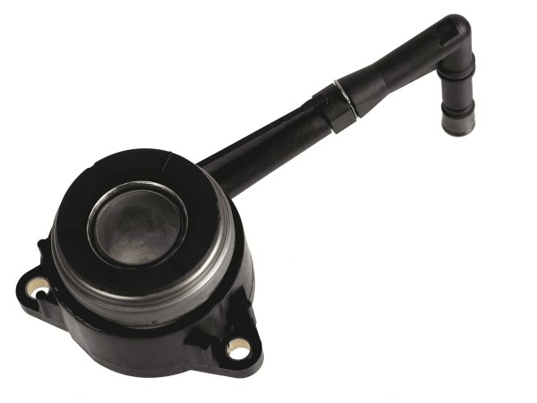

Siduripedaal jäi alla
Vaatab nüüd seda pilti ja küsib enda käest, kuskohas kastist väljapool selline detail asuda võib?

Endal oli sama juhus aastaid tagasi. Samasugune survelaager oli otsa saanud nagu eespool pildipeal.
Kui sul süsteem sama ja juhuslikult see otsa on saanud, siis ikka kast maha jah.
