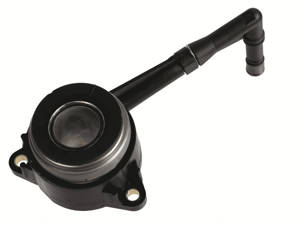

Tuleb loota, et siduri peasilinder või selle voolikuühendus andis alla kuna silduri töösilinder on sidurikoja sees, nii et selle vahetamiseks tuleks kast maha võtta. Tuleks aku ja akukast mootoriruumist välja võtta ja vaadata kas peasilindril on kõik vajalik küljes. Samamoodi kas kastipoolne ühendus on küljes.

Ei ole siduri kojas,need on kaks eri asja,. silc.

Vaatab nüüd seda pilti ja küsib enda käest, kuskohas kastist väljapool selline detail asuda võib?

Endal oli sama juhus aastaid tagasi. Samasugune survelaager oli otsa saanud nagu eespool pildipeal.
Kui sul süsteem sama ja juhuslikult see otsa on saanud, siis ikka kast maha jah.
