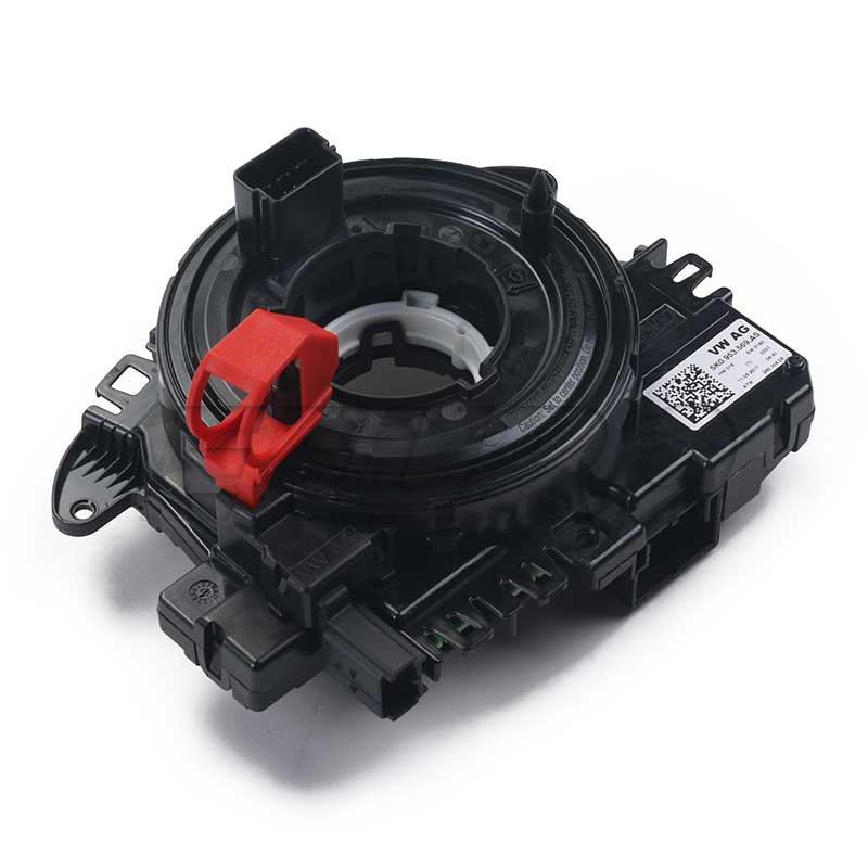

Kas on ideid ka roolilindi osas(airbag tuli põleb kollane ja roolinupud ei toimi? Sain aru, et kogu komplekt tuleks vahetada - moodul (350€), kangid (165€)..B-varuosa ei pidavat saada olema. On seal ka mingit odavamat lahendust ? Hetke pakkumine siis VW keskuse oma, Forssist pole jõudnud uurida

Milleks kange vahetada?
Rooliaju kood on 5K0953569AS

R36 kirjutas: ↑25 Nov 2022, 11:58 Milleks kange vahetada?
Esindus mulle nii väitis, et tuleb vahetada kangid ja see rooliaju.
Autoks 2012 Passat 2.0TDI 103KW manuaal 6k..
Eksisid nad? Nad tahaks kasseerida selle töö eest ligi 500-600€

Oih, millegipärast sain aru, et vöö pannel ei tule vastusest välja.
Ainult mooduli vahetus on asjakohane. B-osa ei olegi olemas - elektroonikal tavaliselt ei ole. Kangide vahetuse pakkumine on imelik.

Hetkel sain forssist pakkumise 409€.
Kas kellegi kaudu saaks 5K0953569AS selle aju odavamalt? 264.- on FORSS hind.

Rooli aju suhtes tee kindlat selgeks mis katki on. Kas aju või roolilint. Vb on üks ja sama asi. Vaevalt kangid asjasse puutuvad. Lindi või siis aju hind kuidas kellegile peaks olema sinna 200 + - olema.

murkamarko kirjutas: ↑25 Nov 2022, 22:38 Rooli aju suhtes tee kindlat selgeks mis katki on. Kas aju või roolilint. Vb on üks ja sama asi.
Antud kirjeldus, et roolinupud ei tööta ja airbag põleb, ütleb üheseltmõistetavalt, et roolilint katki. Arvestades, et see on B7 tüüpviga. See on üks tükk rooliajuga.

Roolilint korras :)

Proovisin puhastada ja määrida turvavööd aga kahjuks ei aidanud, tuleb see ka uus osta ilmselt. Teistele siis ka infoks - rooliaju, vahetus ja kalibreerimine/Diagnostika kokku 433€ VW esinduses.
