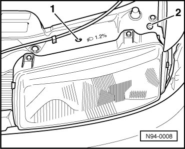

Tuli on vaja reguleerida, selleks kohe ei pea tuld vahetama. Kui valgusvihku ei anna reguleerida on võib-olla vaja tuld alles vahetama asuda. Normaalne ülevaatuspunkt oleks selle ise paika reguleerind :roll:
https://workshop-manuals.com/volkswagen ... b3-843.png
Sõida kuhugi seina ligi, proovi reguleerimiskruvide abil kõrgus parema tulevihu järgi paika reguleerida ja ka natuke rohkem paremale suunata- lihtne :)
