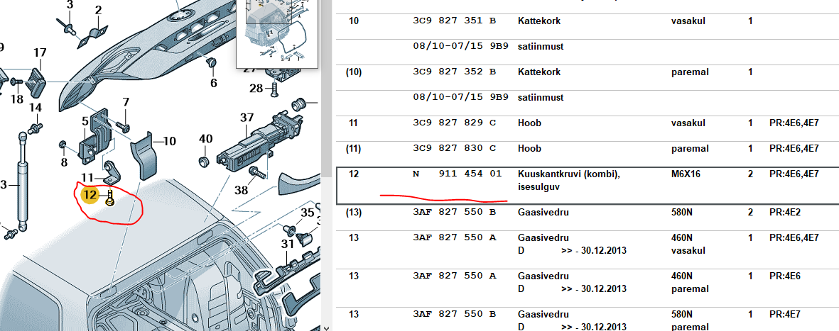

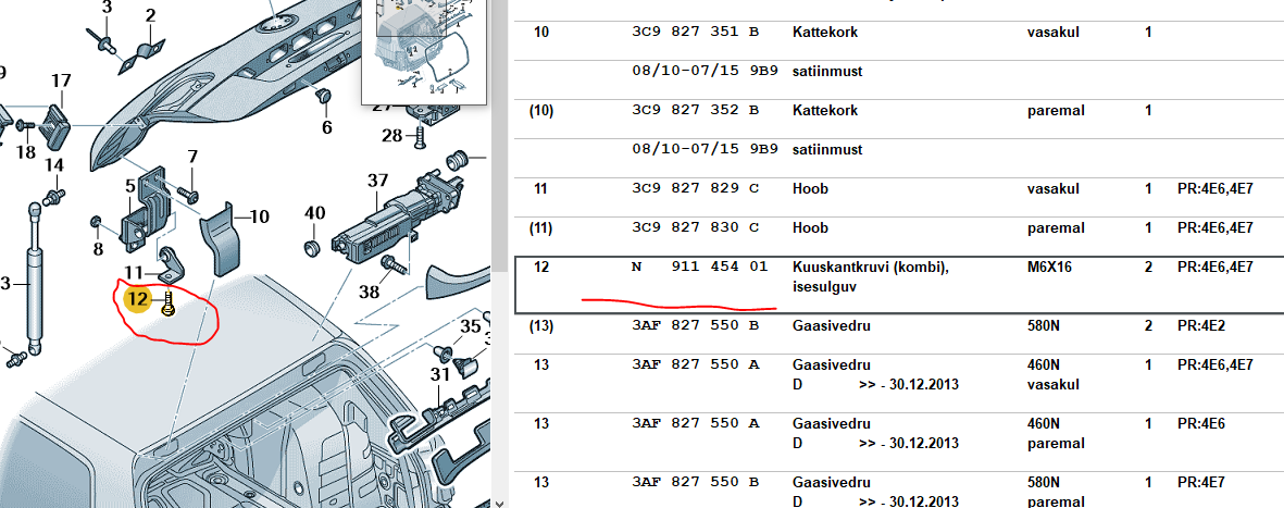

B6/B7 elektrilist tagaluuki liigutavad elektrimootorid läbi kahe väikse hoova, mis kinnituvad luugi hingede külge - üks ühel, teine teisel pool. Hinge plastikust katte saab eemaldada, siis näeb täpsemalt mis lahti on.
Hoob ise maksab 12€ aga selle vahetuseks peab omajagu lammutama. Selle poole elektrimootor tuleb korraks eemaldada, et uut käppa saaks hinge külge paigaldada ja vana jäänuseid eemaldada. Selleks vaja katusepolstri alla pääseda.
Postitusi: 5669
Tänanud: 56 korda
Tänatud: 580 korda
B7 tagaluuk.
Olen paaril korral näinud, et hooba ja hinge ühendav polt on lihtsalt pooleks läinud. Ilmselt on sinna keegi "remondi mees" vale tugevusega poldi pannud, originaal ei tohiks järgi anda.
Tegu kõigest 6mm poldiga :
