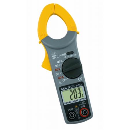

Tõnn 21.sajandil on selleks ampertangid et mitte kaableid lahti võtta. Toimivad päris hästi.
