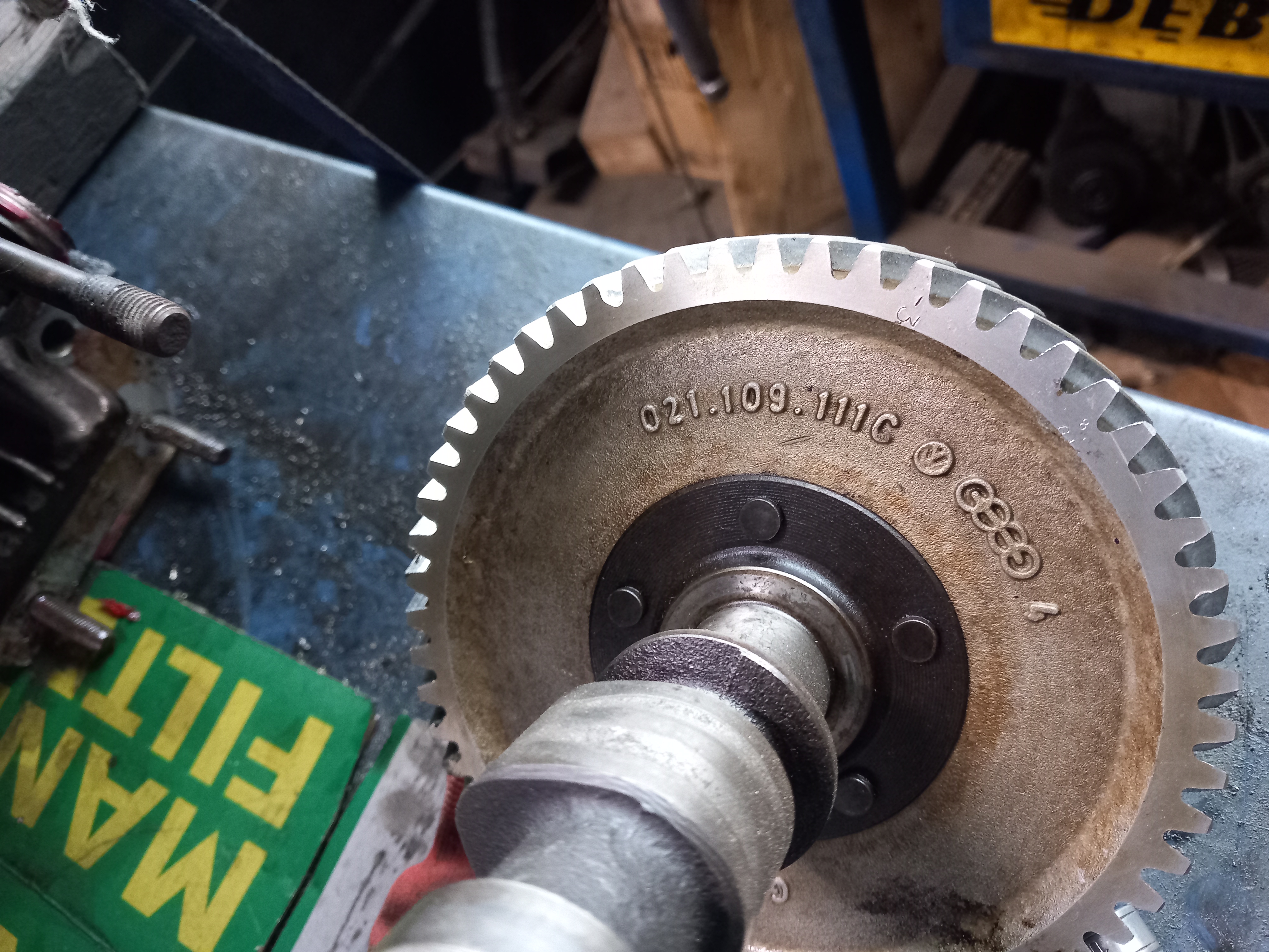

Kellel pakkuda vw transporter 1975 nukkvõlli

Millises poes pakutakse nii spetsiifilisi varuosi pea 50a vanale mudelile?
Selliseid asju on tõenäolisem leida antud juhul mõnest T2 spetsiifilisest foorumist.

Tundub, et see pildil olev kood on hammasratta enda kood, mitte nukkvõlli kood. Seega vaja õige varuosakood tuvastada ja otsima hakata.
Ei mõelnudki, et päris forssist letist võtta on, aga üldse ei ole osta enam kuskilt võimalik?
Siis ilmselt tasuks välismaa foorumeid hakata tsekkama.
Meil siin pole niiväga popid nii vanad pillid. Aga kes teab, äkki näkkab ja kellegil ongi olemas ja pakkuda

Alhambra kirjutas: 19 Aug 2023, 07:31 Ei mõelnudki, et päris forssist letist võtta on, aga üldse ei ole osta enam kuskilt võimalik?
Ikka leiab, kui tahta (hindu kommenteerima ei hakka):
https://www.werk34.de/de/web-cam-nocken ... 1-015.html
https://garbus.pl/en_US/p/Camschaft-Std-914/4490
Sportnukkasid saab isegi odavamalt, aga sinna on uusi klapivedrusid jne vaja.
