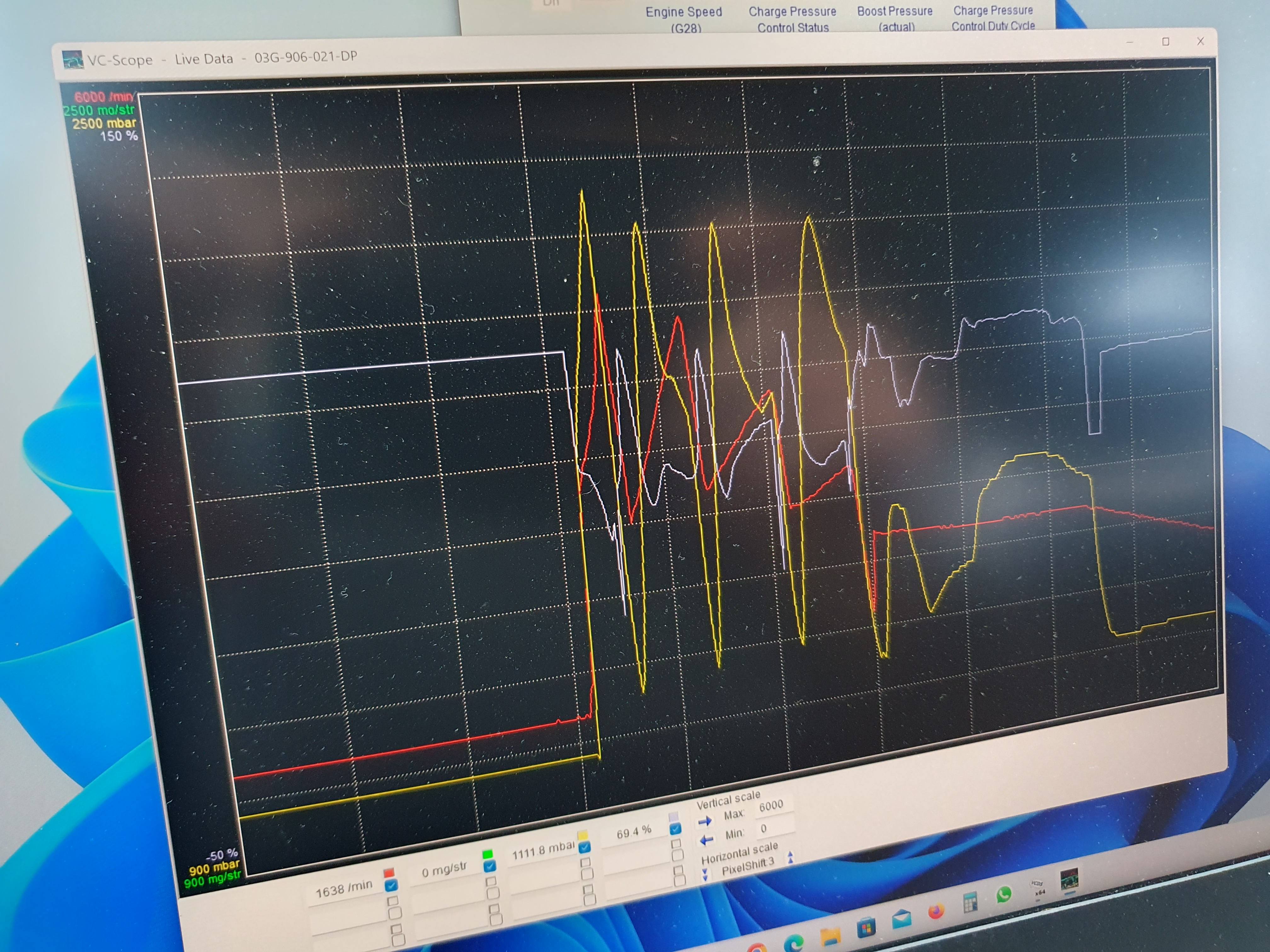

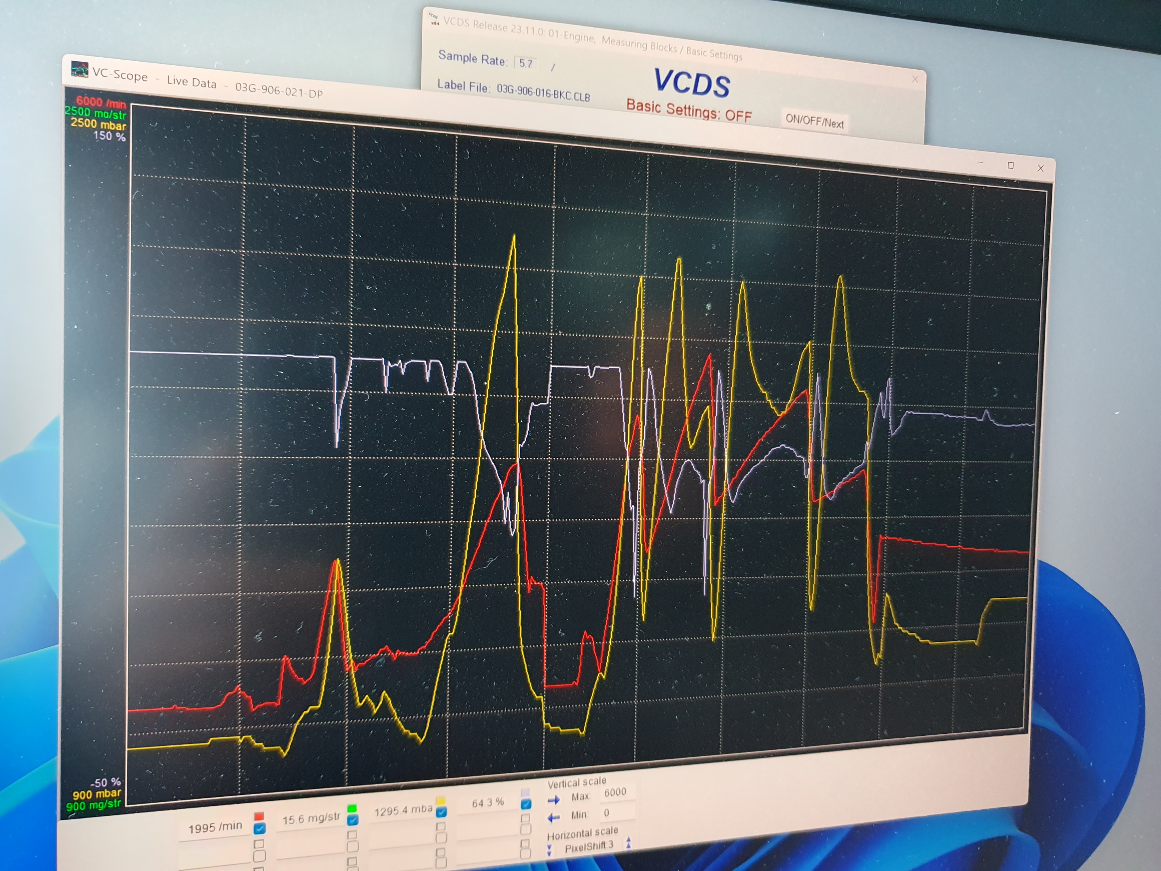

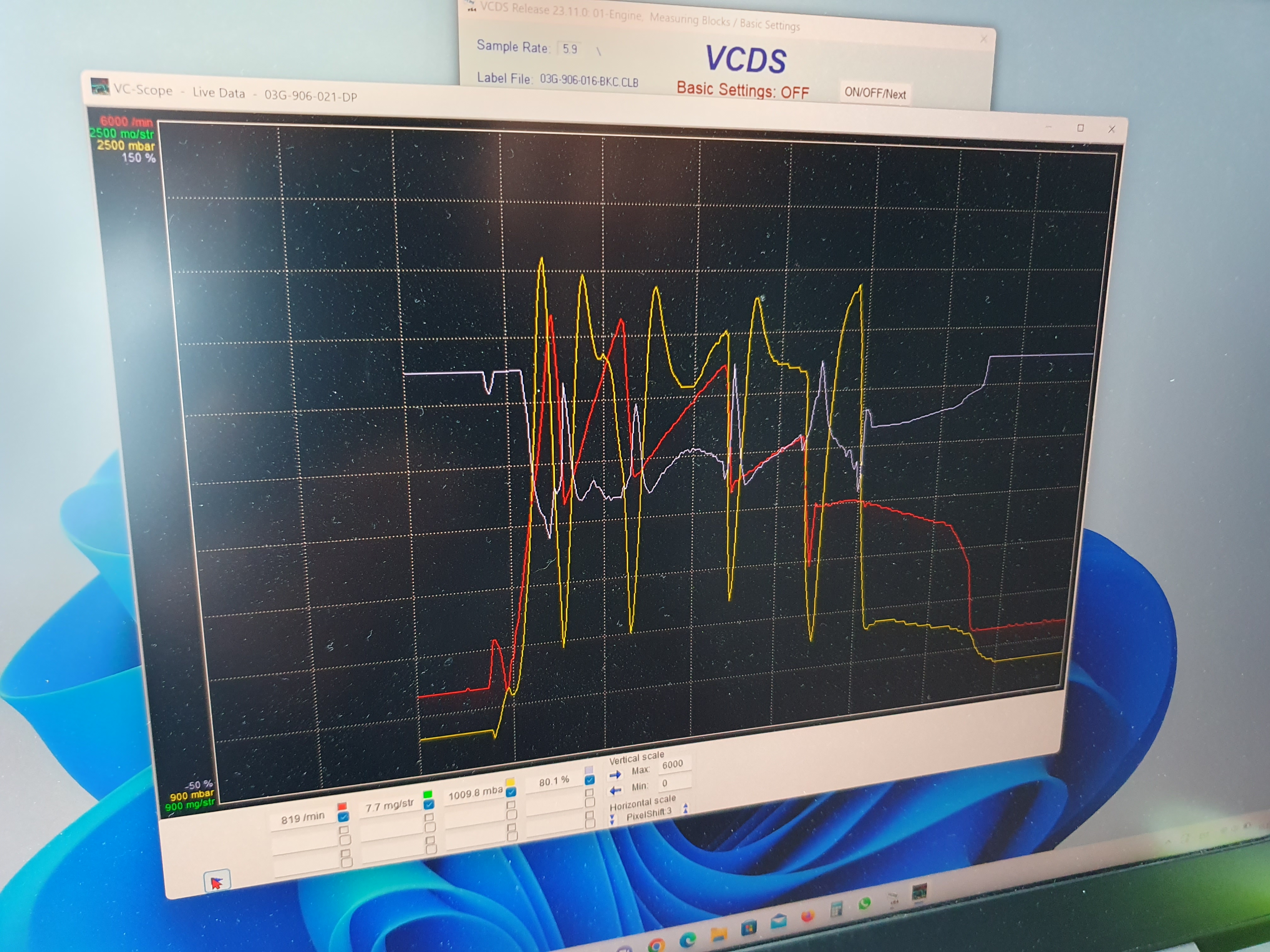

nii. panin siia paar pilti. 2 esimest on kui mootor kuum. ja viimane kui tühikäigul tiksusin 5 mintsa ja siis minna andsin. oli kohe must suits taga ja poos kinni. tundub nagu temperatuur ka möngib rolli kuna kui on selline pool soe mootor siis jebib kõige enam.

Kui on manuaal, siis tee kolmanda käiguga, nagu eespool mainiti. Väikse hoo pealt paned kolmanda sisse ja gaasi põhja, siis vaikselt kogub pöördeid ja on aega jälgida midagi. Ei pea isegi logima, sõber rooli ja näeb ära, grupp 11 oli vist see.

Müts maha, et ei ostnud esimese asjana mõnda suvalist vuffelkaablit, vaid kohe õige asja. VCDS on väga hea asi selliste probleemide lahendamiseks (ja ka muuks). Sellega saate abi küsida ka tootja Ross-Tech foorumist, kui peaks vaja olema.

Sanders palus abi,et mina aitaks.. Tõesti,kukkuge pikali. Olen ,,remontinud,, hooldanud turbosi ,muutuva, geomeetriga turbot. Jah. Minu jaoks on häiriv. Kõik probleemidega autoomanikud on AINULT arvutis ,et küsida.
