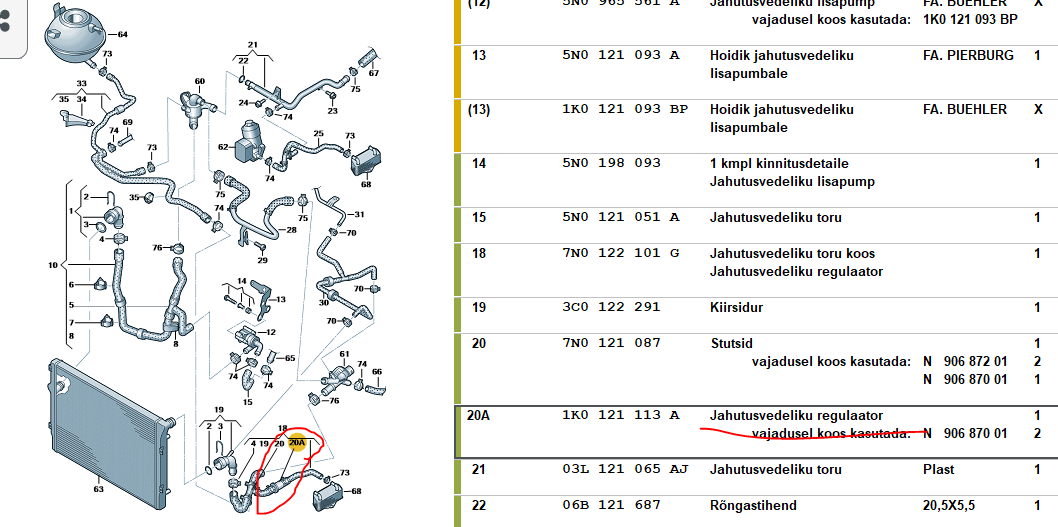

Olen mööda netti kolanud ja leidnud, et DSGl peaks olema veel teinegi termostaat, aga kiirel ülevaatusel ma seda ei leidnud, etka ka ei näita, et selline asi peaks olemas olema. Mis mul märkamata on jäänud? Kas etkas viga? Ostan selle vooliku termostaadi ja suran vahele? Ideid, soovitusi?

DSG termostaat asub kasti soojuvahetisse mineva lõdviku vahel. Etka pildilt suht keeruline tuvastada.

B7-l oli ta paremini näha kui aku ära võtsid. Googelda "Mahle TH 5 75" siis saad aru milline peaks olema.

Siin oleks vaja nüüd vin koodi, sest tundub, et kuni 07 keremudelil seda julkarit pole, ilmub alles 08 keremudelist, et siis kui auto on toodetud alates 07a keskpaigast edasi.
Koodiks iseenesest peaks olema 1K0121113A
