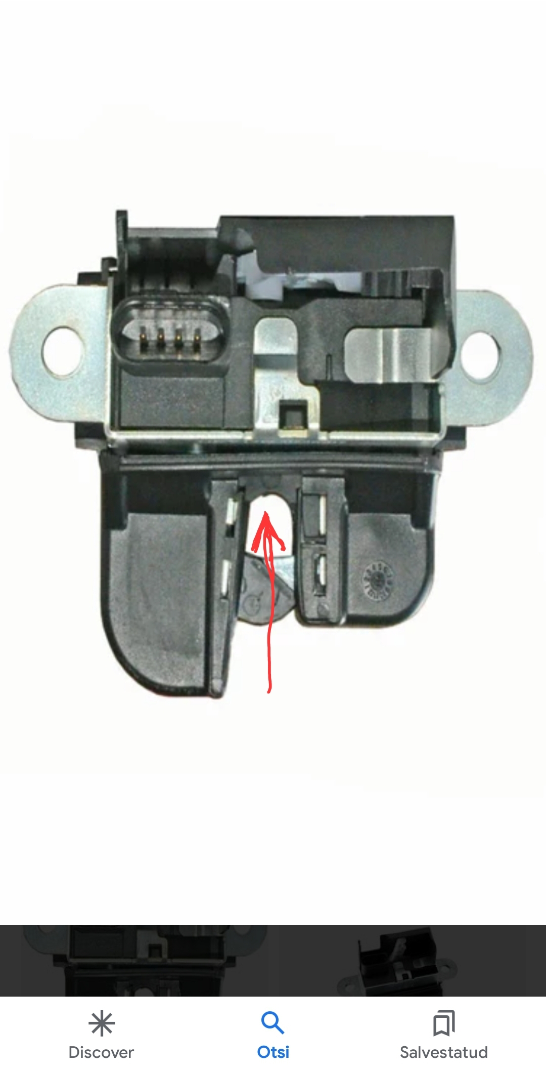

Pulku
Postitusi: 961
Tänanud: 113 korda
Tänatud: 44 korda
Passat B6 universaal tagaluuk ei lukustu sulgemisel korralikult
Viiliga käi üle pildil näidatud koht ja hakkab toimima ;)
