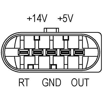

Veakoodiks:
Mass Air Flow Sensor (G70) P0103-001 - Signal too High
Kas süüde sissekeeratud(mootor ei tööta) peabki see RT(vasakult esimene) andma välja +5V?

Aga kui autol mootor käima panna ja vaadata tühikäigul aktuaalväärtust, siis palju näitab?
Touareg(2004) 3.2 VR6 Mass Air Flow sensori probleem
Kindel on see,et probleemi algataja võiks siiski rohkemat probleemi kirjeldada. Milles viga seisnes peale selle,et 5 V. on relee väljundis .

KarelR kirjutas: ↑04 Apr 2024, 17:15 Veakoodiks:
Tundub nii küll jep, tõenäoliselt tuleb ajust +5V peale ja andur töötab selle pealt ja/või nö võrdleb sellega. Kui viga tuleb juba ainult süüte sissepanekuga siis teoreetiliselt võib hoopis mass puudu olla. Igal juhul tuleb seda ka kontrollida.

Probleem seisneb mootori töö tõrkumises. Jõud kadunud, mootor “katkub/jõnksutab”, tühikäigul kipub välja surema(eriti just külma mootoriga) . Viskab põlema ka mootoritule indikaatori ja EPC indikaatori. Mass on pistikus olemas.
