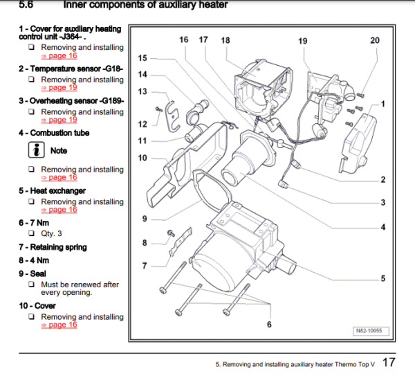

Kus asub see "overheat sensor" ja oskab keegi anda varuosakoodi?
Ilmselt see andur läbi?
Pump ise töötab, obd eleveniga sundisin käima.
Lukust lahti teha ja sundida käivituma siis paar minutit undab ja lööb uuesti lukku.

Touran webasto
juhendis 17-l lehekülel näha milline välja näeb

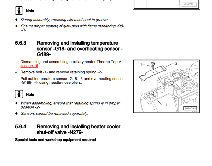

Touran webasto
Lugemata postitus Postitas Kalle321 »
Seal juhendis väike märkus juures "Sensors cannot be renewed separately."
Ehk siis peaks vahetama ülekuumenemise andurile lisaks ka temperatuuri anduri?
Kust võiks nende andurite varuosakoodi saada?

Touran webasto
Pump töötab aga, kas ka vesi ringi käib?
Andurid on komplektsed, vahetad koos mõlemad.
