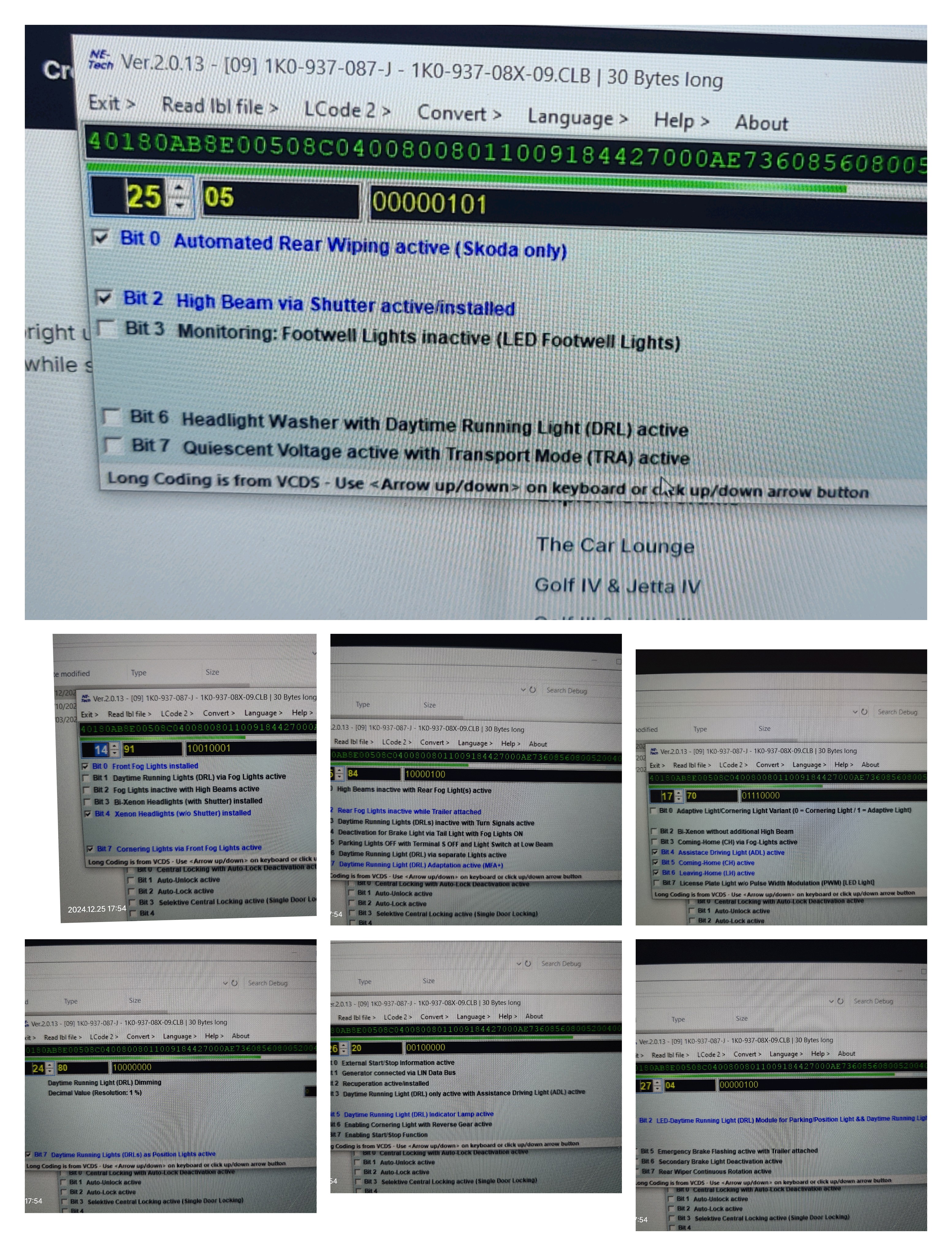

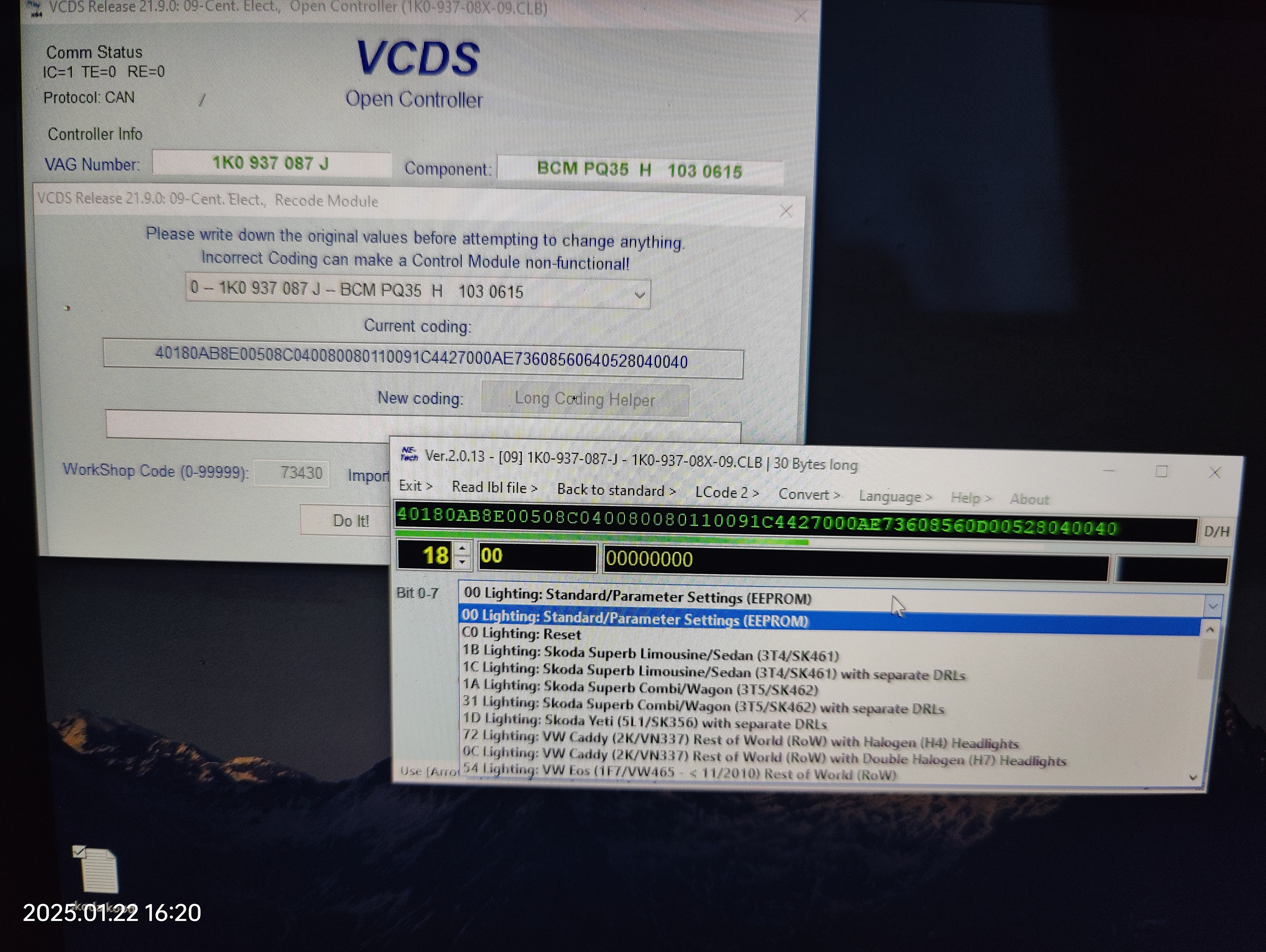

Oskab keegi aidata kuidas 0 asend teha et DRL led põleks.
Algselt sellel autol nii oligi, kuni tegin muid katseid ning rohkem drl 0 peal ei tööta, auto ja park peal töötab led.
logi alles ei ole, vahepeal vahetasin läpaka teise vastu.
proovisin variante erinevaid kardan algselt oli mingi custom byte nr mida valikus ei ole.
variant et mõni linnuke segab teist nt. kui byte 17-7 license plate light ...check siis led üldse ei põle ise mitte parkingus.

Oletan et selles bitis asi, ei tea milline olema peab. Nt mul teisel autol golf6 on 08: , ei tea milline milline peaks sellel skodal olema. Proovin küsida briskoda foorumist, niisama torkida katsetada ei raatsi.

Byte18 on masking byte. Samuti Byte18 sisaldab umbes 255 eelseadistatud "profiili". Juhul kui sa sellega oma eepromi seadistuse õhku lasid ja konkreetne auto ei omagi Byte18 profiili pead tulede konfiguratsiooni otse eepromisse kirjutama.

Vaatsin veel pilte ja tundub, et byte 24 on sul Daytime Running Light (DRL) Dimming väärtuseks 0.
pane katsetuseks sinna mõni suurem number, kasvõi 1 ja kui siis põlema ei hakka ilmselt siiki bytes18 -s midagi näpitud ja seal enam ei taasta
