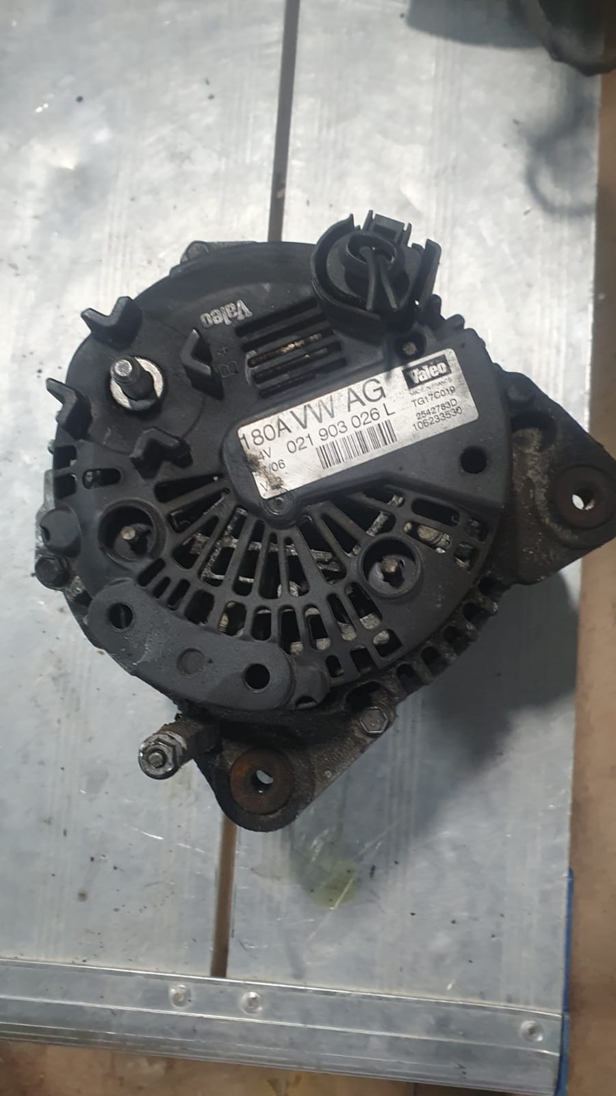

Akutuli põleb.Alustaks geneka harjadest.Kas saab vahetada niisama või peab geneka maha võtma?

Tehniliselt on sedasi,et ei pääse pinge regulaatori korpusele kruvikaga kallale. Generaator maha.
Passat B6 geneka harjad
Tõenäoliselt ei pääse löögile tõesti aga veel Golf4 Tdil on harjad vahetatavad genekat maha võtmata. B6l on mootor risti nagu Golfil vbolla sealgi saab geneka otsale piisavalt ligi?

Kruvikaga sai Golf 2 tabletti auto peal vahetada.
Tõnn ega ei pääse jah - mida sa selle kruvikaga siin peale hakkad?
Piltide järgi on mõnel 2,0-dislal seal geneka juures piisavalt ruumi et võiks mõlgutada mõtteid eeldatud protsessi õnnelikust lõpust auto peal.

Vahe märkuseks. Kui harjad on läbi on reeglina ka ,,viimase,, vindi peal ka kommutaator ,need kuhu harjad kontakti saavad. Seega generaator vahetus fondi. Ennast rahaliselt peksta pole mõtet. Need geneka jamad tekivad C A.300.000.läbisõiduga.

Pingeregulaator vahetatud.Aku tuli põleb endiselt.Kontrollitud on akut ja geneka laadimist.Igati korras näitajad.
Mis mõtteid veel oleks?
