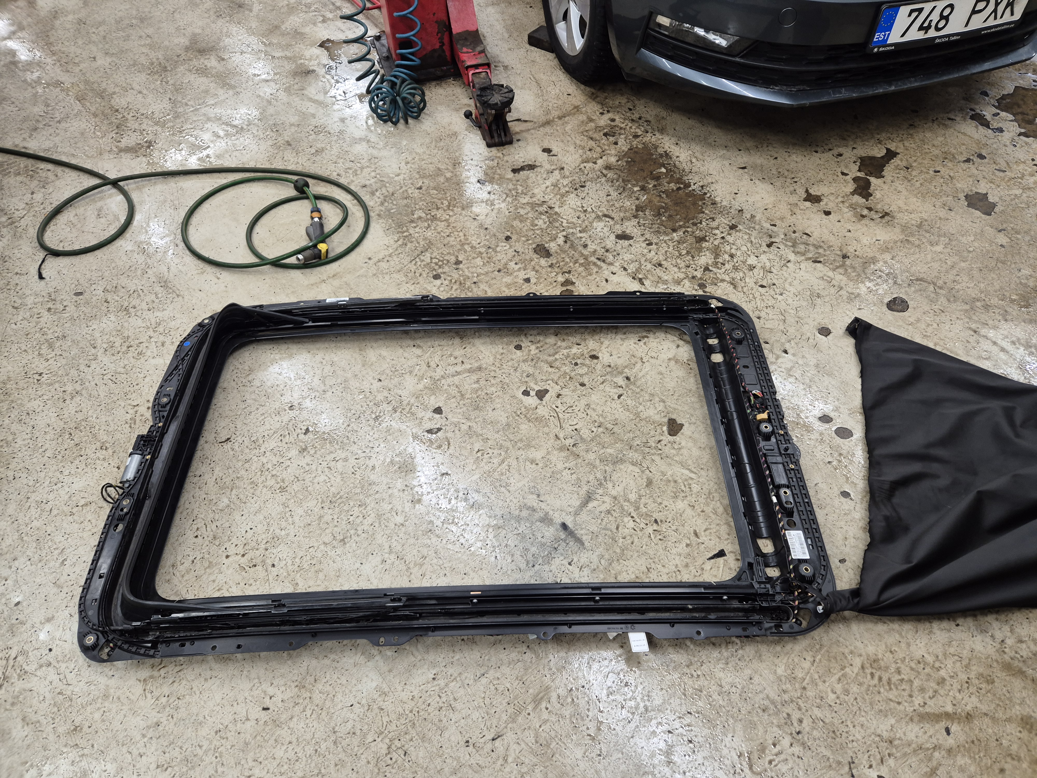

Pole ikka veel mooduliga jõudnud tegeleda. Küll aga otsustas mul üks eesmine äravool hiljuti umbe minna ja ei jäänud muud üle kui pidin sellega tegelema.
See emergency open on tõesti olemas, 4mm kuuskandiga peab kerima. Aga tulevikus, kui kellelgi on sama küsimus, siis ruloo mootor on taga. Eest saab avada vaid klaasid.
Ja äravoolu osas on mul see tarkuseteraks see, et umbes oli mitte klaasialune auk, vaid äravoolu lõpp. Seal on mingi küsitava väärtusega klapp, mis ei lasknud prügi läbi ja jäi tropina sinna ette.
