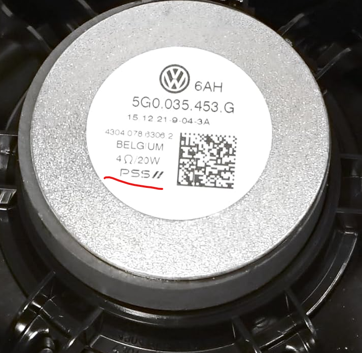

Selle põhjal järeldan, et peaks kõlareid vahetama hakkama. Samas ikka üsna naljakas, et see vesi sellisesse kohta läheb ja kõlari tihend peab selle kinni hoidma. Kas seal mingi lühis ei teki kui seal kõik märg? Mul muidugi originaalkõlarid, need suht jamad, peakski ära vahetama. Keegi oskab pakkuda, kustkohast saaks norm hinnaga korralikud ja sobivad kõlarid? Kui leiaks sellised, millel mingeid pistikuid ümber pole vaja teha, vahetaksin ise need ära.

https://www.focal.com/focal-inside/bran ... OWAACO8015
Ja esimene link eestist: https://audiocity.ee/toode/focal-kit-is-vw-155/
Vajad 2tk neid - Eeldusel et taga on 4 kõlarit(2+2).

Kas need 2oomised heliseadme tervisele pahasti ei mõju? Originaalid on ju 4oomised.

Originaalid peaksidki olema 2 oomised. Mind hakkas aga huvitama, kas tagaustes on ka kõrgsageduskõlarid? Või ongi siis ees ja taga ka, ees on nad seal kolmnurgas klaasi nurgas. Kas seal ei peaks mingid teistsugused olema?

No ma ei tea, siiani olen näinud ikka 4 oomiseid:

Jama sellega, ega enne ei teagi kui maha katkub, ei saa mitte enne ära tellida.
