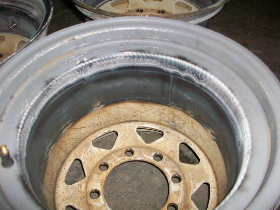

Tean et oskajad mehed ei tahaks leiba käest anda ,aga tasub ehk küsida. Nimelt olen kunagi teinud komplekti laiasid plekkvelgi. Kuna töötuna aega palju käes :) siis uuriks äkki mõni jagab tarkusi kuidas tehakse. Mina nimelt võtsin 2 jooksu velgi treisin mõlemad jooksud, piltlikult öeldes ,keskelt pooleks, ning keevitasin omavahel kokku. Veje tasakaalustuspingis panin mõned punktid, hiljem keevitasin lahinal kokku. Esimesed rihtisin 7,5 tollisteks tagumised olid 8,5 tollised. Ise foorumlaste velgi jälgides olen aru saanud ,et minnakse seda teed ,et pannakse rullitud lehest lihtsalt seib vahele, mis tähendab, keevitatakse 2x
Ma loodan ,et saadi mu keerulistest mõttekäikudest aru.

mul just samal meetodil tegemisel ja nõ velje siseosa läheb välimiseks ja lõigatakse kõige madalama koha pealt

vredestein kirjutas:mul just samal meetodil tegemisel ja nõ velje siseosa läheb välimiseks ja lõigatakse kõige madalama koha pealt
Nii peaks saama kõige parema tulemuse, ainuke et 1 jooks velgi läheb aiataha.Kui saladus pole siis mis auto velgi kasutad volkar-volkar vms. Parima laia randi vist garanteerib opläädi siseäär ;) Ja kui see ka saladus pole siis kus töö teostatakse ( paljudes kohtades see probleem, et max 13 " velg mahub pinki )

Minu 8" laiad plekid on täpselt samamoodi keevitatud. 8 veljest on 4 kokku tehtud. Opeli velgedest täpsemalt. Tulemus väga hea. Sai rehvid peale pandud ja siiamaani pole ükski õhku veel läbi lasknud:)

Nüüd võiks keegi ka riba varjanti õigustada ,sest enamus klubi laiu plekke on tehtud lehtmetalli vitsast :)
Tööd rohkem ,lisaks pahteldus ja muu jama. Samas säästame maailma ja teeme 1 jooksust velgedest :D

Aga kas mitte velg ei pidanud tugevam jääma kui keevitada 2 veljest üks kokku? Parandage mind kui eksin.

tito kirjutas:Nüüd võiks keegi ka riba varjanti õigustada , /---/
See kuidas lehtmetalli vahelekeevitamisega velje laiendamise protsess välja näeb, huvitaks mindki... Iseasi, kas teadjamad (või need kes teevad) sellest põhjalikult räägivad :) Mul lihtsalt oleks võimalik lasta onul vb teha, aga ta pole varem teinud sellist asja ning oleks hea põhitõdesid teada (muidu metallitöö oskus ja vahendid on tal olemas - oma firma lausa).
Nii et olen tänulik, kui keegi targem seletab, kuidas asi käib...kasvõi üldiselt, kuid natuke täpsemini kui "velg pooleks-plekk vahele-keevitusega kinni" :smilegrin:

Kristjan kirjutas:Mina enda omasid ei pahteldanud, kuna urbaanboeemik oli megahea töö teinud. Paar väikest auku kuivas aint värvile sisse. Veljed väga ilusad ja sirged jne. Õhku ka ei leki. Alguses 2 tk lekkisid, aga need keevitasin ise üle ja jäid pidama. Riba eelis on piiramatud võimalused. Ja noh, ei usu, et keegi väga rõõmus oleks, kui peab 2 jooksu G60 15" plekke ostma :D
Jutus point:thumbup: Ainuke teema on selles, et see nn laiendusriba võib väga koledasti p...e keerata kogu vaevarikka töö. Ja kindlasti ei ole velg ka nii tugev ,kui tsentrist ja 1 x keevitades. Urbani töö on jah kiiduväärt aga minu jaoks hind krõbe 500.- tk nii ta mulle enda teenust pakkus vist :(

tnz kirjutas:
Mina võtsin enda jutu ilmestamiseks pildid siit: http://www.pirate4x4.com/forum/showthread.php?t=764192" onclick="window.open(this.href);return false;
Asi nagu välismaalastele kohane "väga prosta " samas offroadile pole paremat vajagi , sest õigete ülekannetega need autod vist naljalt üle 60km/h ei liigu. Maastikul veel vähem, oleneb vintsi kerimis kiirusest :D
