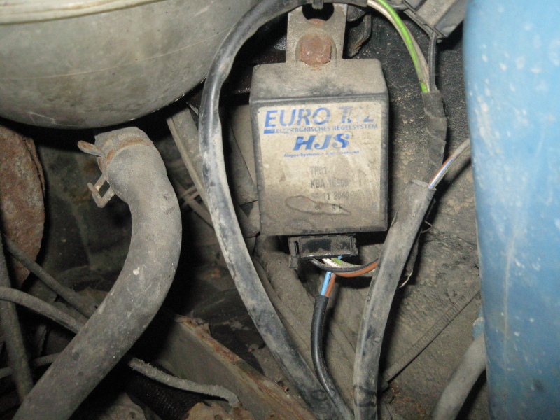

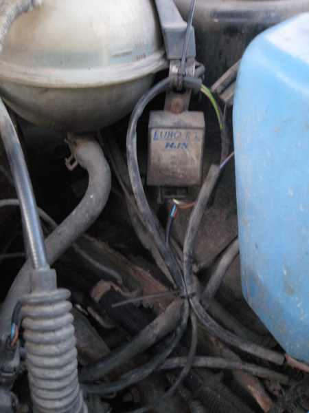

Täna sai siis Hannese juures ära käidud. Esimene asi, mis vigast pani oli temperatuuri andur, mis sai vahetatud. Hiljem, tüki jebimise peale, äratas kahtlust üks imevidin, mis sai aju küljest lahti võetud. Mingi aeg katsun ta üldse küljest võtta, kuna niisama tilpnema pole seda vaja. Mis vidinaga tegu? Milleks see hea on? Mis kehvem on, kui seda pole?
Peale selle eemaldamist, hakkas paremini käima küll :roll:
Ka on ära vaja vahetada karpa "padi", mis on liialt pehmeks muutunud ja loksutab karpat päris korralikult...
Viimati muutis KRANTS, 14 Apr 2010, 19:31, muudetud 2 korda kokku.
Pole enam volkarit... pole... 13.07.2010
--keit--
Postitusi: 3244
Liitunud: 01 Juul 2008, 06:43
Re: Golf2 tõmbab hinge kinni.
Lugemata postitus Postitas --keit-- »
KRANTS kirjutas:Täna sai siis Hannese juures ära käidud. Esimene asi, mis vigast pani oli temperatuuri andur, mis sai vahetatud. Hiljem, tüki jebimise peale, äratas kahtlust üks imevidin, mis sai aju küljest lahti võetud. Mingi aeg katsun ta üldse küljest võtta, kuna niisama tilpnema pole seda vaja. Mis vidinaga tegu? Milleks see hea on? Mis kehvem on, kui seda pole?
http://www.hjs.com/en/105/0/seite_1/Veh ... works.html" onclick="window.open(this.href);return false;
Kui inglist mõistad hästi, siis saad aru mis see on:)
