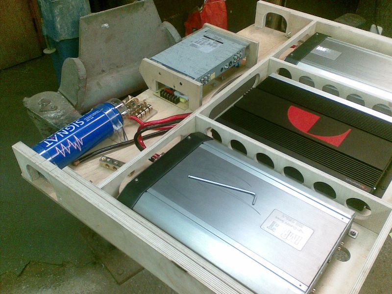

installi kohalt yhe sama kerege masina ehitusest pilt:
kenad võimud asjale kaasa ait´amas ning auto pagasi ruumi praktilisus säilib.sellele tuleb peale omakorda 12mm viineerist tahvel nö.viimaseks põhjaplaadiks, ja siis 2x 10`signatid,yx vasakule ja teine paremale poole seljatoe taha.
rohkem pilte seal:http://tondi.planet.ee/GOLF-GTI/pagasiehitus/.tegemist siis yhe meie klubilisega
ja kui alpine asju ostma hakkad siis võid mulle kirjutada
vaatab mida teha saab
aga igaljuhul kui teha siis kohe ja korralikult,mitte säästu variant, et ah panen ja proovin,ning siis hiljem jälle ümber teha ja kokkuvõttes kallimalt.

eile ja täna oli siis auto garaažis.
eile võtsin kõik polstrid maha, eemaldasin originaalkõlarid ja lõikasin valmis vineerist vahetükid. igale keskbassi kõlarile lõikasin vahele 2 vineerist vaherõngast. istutasin paigale kõik crossoverid, vedasin juhtmed valmis ja sobitasin paigale ka tweeterid peale mõningast modifitseerimist. eile jäi asi sinnapaika kuna täna pidi tulema ka pigimatt. hommikul ei olnud veel pakiteadet tulnud ja siis nokitsesin veel, et auto oleks valmis pigimatiks. kuna kui lõunaks ka veel midagi pakist kuulda ei olnud helistasin autostudiosse(sama kui eesti noortehnik)... öeldi et pakiga läheb aega kuni 5 päeva ja et neljapäev reede jõuab vast kohale. seejärel sõitsin poodi ja ostsin kohalikust autopoest paki nikesoundi pigimatti ja paki nikesoundi liimiga vilti. ja siis hakkas heliisoleerimine pihta. esiteks tegin siis kõik pigimatiga üle. soojendasin pigimati diiselpuhuri ees korralikult ülesse ja siis kõik kõlaritagused ja edasi käis proovimise teel, kust täristas sinna läks. seejärel samamoodi kõik vildiga: kõlaritagused ja seejärel kust vibratsiooni veel oli vaja eemaldada. kui kõlarid sain lõplikult kinni siis tulemus oli ka ootustest parem. heli oli täiesti autos kinni. Pigimatiga tegin üle ka polstri siseküljed vilti ei hakanud sinna panema. kõik ühendused jootsin ja isoleerisin(ka kõlarite külge jootsin otse) ning ühtegi juhet poolemeetrise varuga ei vedanud. nii pikk kui oli tarvis nii pikk ka läks. ise olen tulemusega väga rahul kuna ettevõtmine läks täiesti korda. heli mängib otse autosse ja mingeid naginaid kuskilt ei täheldanud. nüüd lasen paar päeva kõlaritel sisse mängida ja siis hakkan ka seadistama heli järgi. kõlaritega olen rahul ja makk ja võimendigi teevad oma tööd.
sellega või siis ühesõnaga teema vist lõppenuks lugeda. järgmiseks on jõulude ajal subwoofer ja võimendi mis tulevad ka alpine firma riiulitelt ma arvan. seni naudin puhast ja kvaliteetset heli
igatahes soovitan teistelegi samasugust kooslust kui oma tarbeks vaid vajate.

Kuna jõulud tulevad see aasta mulle vist juba novembris siis pean ikkagi valmis mõtlema milline võimendi ja subwoofer.
Praeguseks kaldun arvama et tuleb selline lahendus:
Võimendi: Alpine MRP-M1000 600w rms @4ohm http://www.noortehnik.ee/SWR1242D/
Subwoofer: Alpine SWR-1242D 4+4oom 500w rms http://www.noortehnik.ee/grupid/action/ ... ct_id/167/
Ma usun et see mängib ilusti välja. Ainuke probleem on et ma ei tea nendest kahemähisega subwoofritest midagi. Kas ma saan selle 4+4 oomi 4 oomiga sinna järele ka panna või pean ostma hoopis 2+2 ja kuidagi jadamisi 4oomi peale panema?
Kaabeldus tuleb eeldatavasti 35mm2.
Ei tea ka millist kondensaatorit osta (hea aku ostmise jutu võib ära jätta).
Audiogurud ja muud huvilised siis andke nõuandeid ja soovitusi.

Soovitan isiklikult oopis BIG 3 Upgrate kui kondekat!Big 3 siin how to õpetus olemas http://forums.vwvortex.com/showthread.p ... pgrade-DIY" onclick="window.open(this.href);return false; .Kui tõiesti veel aku ka väga korralik ja kõik muu tehtud mida soovitasin siis äärmisel juhul kondekas lisada!

Jah see on hea lahendus küll, aga ikkagi kui sa sõidad pimedal ajal, külma ilmaga ja tümakas peksab lokke sirgeks, siis saad generaatori pingeregulaatorist suhteliselt vähese vaevaga lahti, kuna ülejäänud auto elekter ei "vilguta" sul tarbimist lakke ja maha tagasi ja seda kohati suhteliselt suurte kõikumistena.VwBoy kirjutas:Soovitan isiklikult oopis BIG 3 Upgrate kui kondekat!Big 3 siin how to õpetus olemas http://forums.vwvortex.com/showthread.p ... pgrade-DIY" onclick="window.open(this.href);return false; .Kui tõiesti veel aku ka väga korralik ja kõik muu tehtud mida soovitasin siis äärmisel juhul kondekas lisada!
Kuigi see lahendus on ka hea, ei tapa nii pingsalt akut.

Ise arvan, et R sulle just parim, endal sees ja väga rahul, kuigi puudu on sinu näidatud komplektist mul veel mono võim.
Ja kondekas pisut suure mahuline jah, aga peasi, et oma eesmärki õieti täidab.

tellisin usast siis ära selle kondensaatori... eks nüüd läheb paar nädalat aega... võimu ja subwoofri eelarve sai soome politsei endale... 60 alas 25 üle ja 406 € trahvi... eks kannatan veel siis selle kiire asjaga...
Re: K: Golf IVle uus audio makist kuni Subwoofrini.?
ostsin ära alpine mrp 1000 võimendi...
nüüd siis veel oodata kuni jõuab kohale kondekas...
