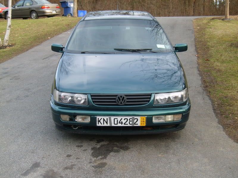

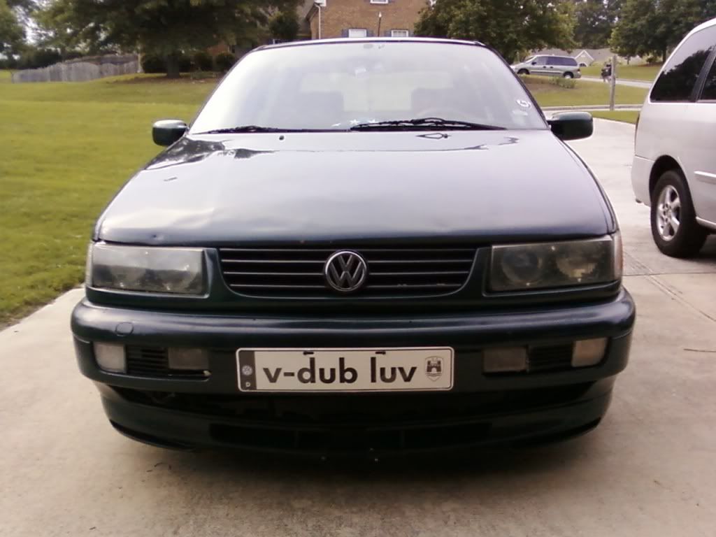

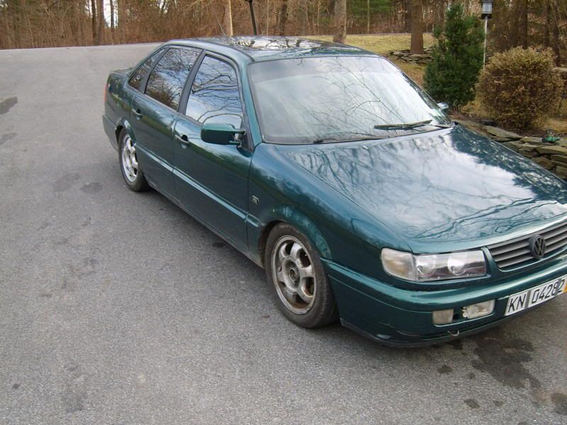

Uurisin siin seda tuuningtulede varianti.
Luupe ei leidnud.
Eestist - http://www.autotrade.ee/autotrade%20tun ... 080801.pdf" onclick="window.open(this.href);return false; lk 45. Hindu ei tea ja praegu küsida ei saa.
Mujalt maailmast- http://cgi.ebay.com/ebaymotors/VW-PASSA ... _582wt_939" onclick="window.open(this.href);return false;
Ja leidsin veel siit- sealt infot, et pisut modides pidid sinna istuma ka BMW E36 tuled, mis iseenesest peaks ka suht hästi näitama.
Boschi tavatuled jõuaks kohe välja osta, Hella omad vajavad pikemat ootamist...
Iseenesest hakkas see E36 variant ka päris huvitama. Mõni pilt- http://i940.photobucket.com/albums/ad24 ... 200514.jpg" onclick="window.open(this.href);return false;
http://i55.photobucket.com/albums/g143/ ... 000588.jpg" onclick="window.open(this.href);return false;
http://i55.photobucket.com/albums/g143/ ... 000589.jpg" onclick="window.open(this.href);return false;
Vabandan siinkohal võõraste piltide kasutamise eest.

Re: Passat B4 endised ja praegused omanikud- küsimus teile!
aga jh kas need tuuning varjandid ka head on...olen ise ka mõelnud nende peale

Ebay link. Kõige odavam koos transaga, mis hetkel leidsin; kroomituid on ka. Tundub, et mitte väga ammu turule tulnud, varem oli vaid neid inglirõngastega variante.100avant kirjutas:Luupe ei leidnud.
Re: Passat B4 kehvad lähituled
vot ongi nii ei julge muidu osta... pärast sama jamad, ei näita midagi.

Passati tulesid pidasin mina ka väga kehvaks kuni sõitsin Golf 3ega pimedas, selle lähituled on veel kehvemad. Golfi puhul ei ole küll ees Hella toodangu tuled mul.
miks mitte vahetada esilaternad e36 laternate vastu? diy õpetused on netis olemas

Need paistavad originaal tuledest tehtud olevat, millel klaasist klaas ees. Huvitav kuidas see luubi eest siledaks saadud on? Ise kui kunagi uurisin seda teemat, siis jäi nagu kõrvu, et klaasist klaasi nii ilusti siledaks ei tee.pppp kirjutas:Jäi selline pilt osavate käte tegutsemisest täna ette:
Sellest samast pargiga nurgarehvlektorist unistasin mina enda B4-jale ka
selle klaasi temal et neid pole lihvitud see on nii nagu on kui uurida pilt siis oleks nagu need triibud ikka sees lihtsalt see luup petab pildil ära. päris omapärased tuled on kull.
(suund on jah kenake. kui aega saan edasi teha siis teen omale miskid sama kuid kollased leedide tahvel sisse ja jäävad suunaks ja pargid kolivad stange sees olevatesse suundadesse-juba pool tüüd on tehtud ehk siis molemalt klaasid eelaldatud ühes tükis

Mina ka suurelt pilti vaadates ei näe seda rihveldust luubi ees, mis originaalis on, aga kui sa tead, et kindlasti neid ei ole lihvitud, siis selge. Iseasi muidugi, kuidas need tuled topelt hajutusega valgust näitavad üldse.marko kirjutas:selle klaasi temal et neid pole lihvitud see on nii nagu on kui uurida pilt siis oleks nagu need triibud ikka sees lihtsalt see luup petab pildil ära. päris omapärased tuled on kull.
(suund on jah kenake. kui aega saan edasi teha siis teen omale miskid sama kuid kollased leedide tahvel sisse ja jäävad suunaks ja pargid kolivad stange sees olevatesse suundadesse-juba pool tüüd on tehtud ehk siis molemalt klaasid eelaldatud ühes tükis)
See nn suund on tegelikult park (USA spec minu teada). Ise tahtsingi neid parkide jaoks kasutamiseks (suunad oleks originaalkohale jätnud), oleks eelnevalt tumedaks tooninud need ka. Aga päris kallid on need pargid/rehvlektorid ja seetõttu jäi mul asi katki.

Minu pandud pildil on jah poolakas orig. klaasil rihvelduse maha lihvinud. Tervest autost kah üks pilt:
Mis E36 orig. tulesid puudutab, siis ega needki mingid supervalgustajad ei ole. Ja päris ideaalselt neid B4 kerejoontega kokku sobima ju ka ei saa...

Ma tean kedagi kellel on vagun Passat ja tal on ka samasugused veljedpppp kirjutas:![]()
Mis puutub tuledesse ,siis e36 tuled on tõesti jurad
Aga need luubid on siis ise tehtud, mis viimastel piltidel ??? Jääb arusaamatuks v on ikka miskid aftermarket tuuning värk
