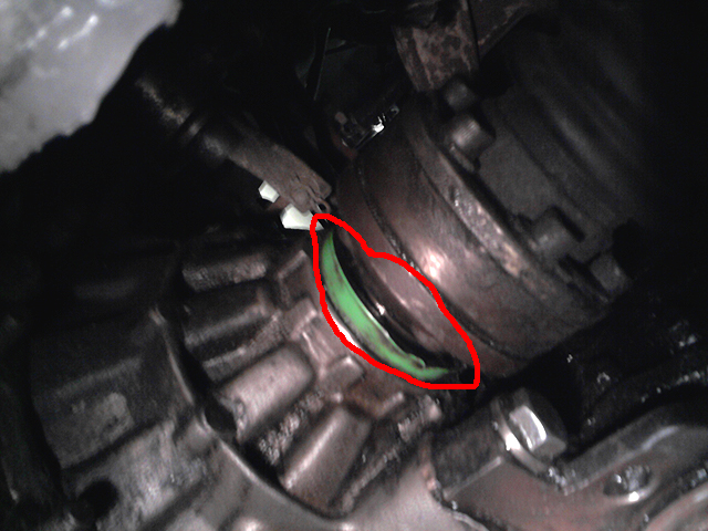

Re: G2 Käigukasti ja veovõlli vahelt lekib õli
Tegin mõned pildid ka, märkisin punase ringiga ära ka, kust lekib, täpselt sealt vahelt lekib:
Ja mis nime see roheline rõngas täpselt kannab? Tundub nagu see vajaks vahetust.
Mitte see roheline rõngas ei vaja vahetust,vaid rõngasees asetsev rõngastihend.
Olgu, vahetus ei tohiks vist keeruline olla?kevva kirjutas:Mitte see roheline rõngas ei vaja vahetust,vaid rõngasees asetsev rõngastihend.
