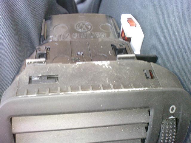

Panen mõned pildid, mis natuke selgitavad kinnitust:
1. Pealtvaade
2. Altvaade
3. Küljevaade
Kogu kupatus kinnitub alt ja ülevalt 2 plastik nagaga, mis pildil näha. Kui ajad eest ettevaatlikult nagade kohas mingi õhukese noatera sisse ja nihutad väljapoole algul ühte serva ja siis teist, siis saadki kätte selle tüki. Vähemalt mina ise sain nii. Hiljem küll lugesin, et seda saab ka kaitsmete augu kaudu ilmselt samu nagasi painutades ja välja surudes.
Edasi tuleb saada välja pirn, mis on juba huvitavam ettevõtmine kui õieti mäletan. Nimelt on insenerid pingutanud, et esimese hoobiga poleks võimalik aru saada, kuidas pirn peaks välja tulema. Igal juhul kruvikaga auku pressides see lõpuks välja tuleb.
Pirn on tavaline 12V minihõõglamp. mis on joodetud aluse külge. Ise ostsin pirni koos alusega Forsist ja loomulikult küsiti selle eest ikka õige mitu raha, kuna keegi on selle kallal jootmistööd teinud ju.
Ilmselt peaks samasuguse pirni leidma ka Oomipoest, kui omal jootekolb käes seisab.

Juhtumisi vedeles ka pirn mul laual ja tegin pildi:
See väike kühm, mis paistab plastikosa peal ongi ainuke mis hoiab pirni pesas.

Re: VW Passat B5 salongipirnide vahetus
viimasel pildil valge plastiku sees olev punase plastikklaasiga ümbritsetud auk on pirnipesa ja selle saab sealt kätte kui ribideplokk näppude vahel, äärmisi saab katte tagant surudes aidata käega, samal ajal eest lauanoaga aidates nende kidade kohalt, mida on mõlemal pool 2tk ja on eelnevatel piltidel ilusti näha

Sai uued pirnid Forssist muretsetud, isegi sai endale spetsiaalsed noad ka tehtud puhurite väljatõmbamiseks aga no ei saanud esimese korraga kätte- ei tahtnud väga lõhkuma hakata-painutasin ühele ja teisele poole, "nuga" läks juba kõveraks, mõtlesin tulen vaatan veel üle kus need nagad täpselt asuvad siis õige koht sikutamiseks. Muuseas Forssist öeldi, et keskele puhuritele läheb ainult üks pirn ? Mõlemas ääres keskel valgustid , kas siis üks pirn valgustab mõlemat? Imelik on seljuhul siis see, et parempoolne mul uduselt põleb aga vasakpoolne mitte.

Nagasi tuleb suruda üles või all niimoodi, et need tuleksid augu serva tagant ära ja samalajal tasapisi puhurit väljapoole nihutada. Alustada tasuks kaitsmeploki poolsest, kuna seal saab ka käega tagantpoolt kaasa aidata puhuri väljatulekule.
