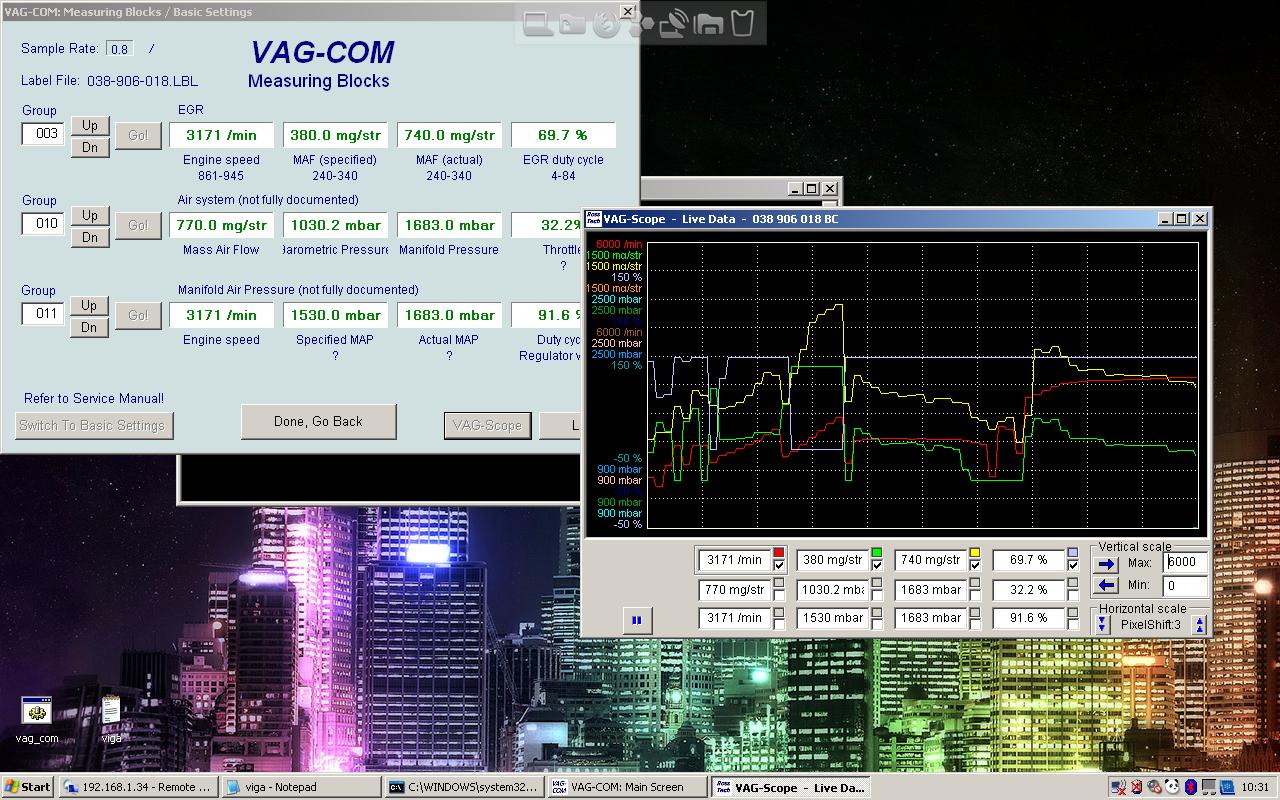

Väike pilt kah sõiduajast:
Viimati muutis walkman, 13 Nov 2011, 10:55, muudetud 1 kord kokku.

Kahjuks sellest graafikust ei saa eriti midagi tarka välja lugeda, sest kuvab ainult MAF i andmeid, muidugi on näha et teatud ajal on tegelik MAF kõvasti suurem kui aju eeldab ja seda isegi päris pikka aega ja ust kui motole koormust anda v siis kiirenduste ajal, mis paneb mõtlema sellele et mingil põhjusel imetakse motosse rohkem õhku kui aju seda eeldab mis võib olla seotud küll kuidagi turbo tööga. Hea oleks olnud kui oleks graafikusse v siis exeli tabelis MAP anduri näidud. Veakoodist aga ise, et siis kontrollida N75 toimimist ja muidugi see voolik mis sellest turoni jookseb v siis on kuskil turbo lõdvikutest leke.
Muidu võiksid teinekord mainida ära ka mis masinaga tegu. Golf 4 de puhul vähemasti saab N75 ja EGR i juhtiva solenoidklapid omavehel ära vahetada sest pmt identsed, asuvad kah suht kõrvuti üleval tulemüüri peal rohkem juhi pool. ja vaadata kuidas siis toimib et kas on jamasid v mitte. Ja muidugi see juhe ja pistik mis selle klapini tuleb kah üle vaadata et vb klemmid korrudeerunud vms.
Viimati muutis copilot, 13 Nov 2011, 17:41, muudetud 1 kord kokku.

Ehk oli škoda octavia 98a ? 66kw-ne isend. N75 ja egr klapid olid silmaga vaadates erinevad.
Kusjuures tühikäigul oli ka maf-i näidud umbes poole võrra aju tahetust suuremad . Kahjuks see logi unustasin salvestada, niiet pole midagi exceli konvertida.
