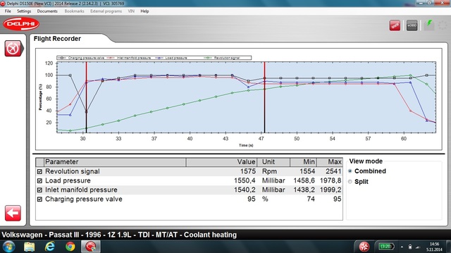

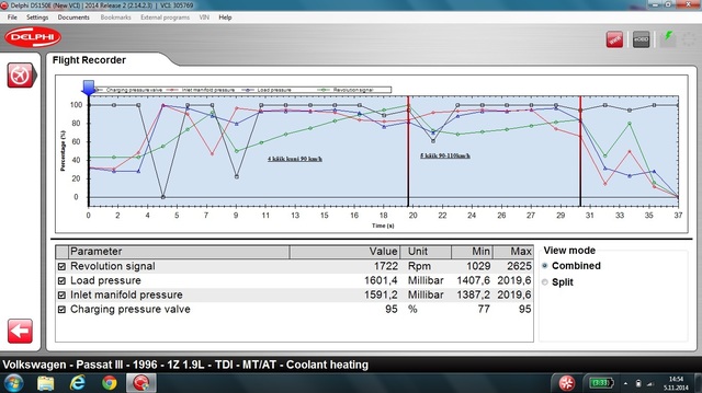

G5943
Postitusi: 6
Liitunud: 01 Mär 2012, 22:38
Auto: vw Passat 1.9 tdi 1996
Asukoht: Saaremaa
Re: probleem 96 a passati turbo röhuga
Lugemata postitus Postitas G5943 »
sai täna korra arvutiga vaadatud ja ka mingid graafikud
Pilt kas on abiks meil igatahes jooksis juhe kokku sai ka teisi asju uuritud aga köigest pole jöudnud graafikuid teha aga samal ajal kui asi ära langeb hakkab ka vähem öhku lugema
