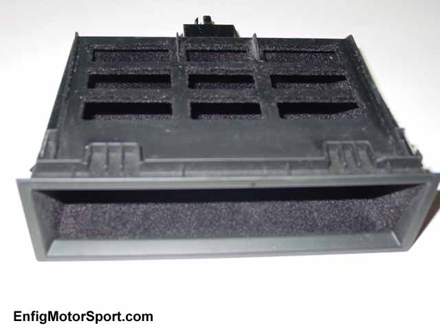

wermecher
- Postitusi: 24
- Liitunud: 16 Aug 2012, 06:11
- Auto: VW Passat B5.5 V5
- Asukoht: Tartu
Re: Passat 2002 MDF raadio replace
Tänud info eest. Maki sain kätte vana telefonikaardi abil, lõikusin sobivad "tööriistad" sellest välja ja polnud probleemi kätte saamisega.
Seal on jah kahe sektsiooni vahel plastiktükk, mis käib lihtsalt välja. Huvitav kas kusagil Eestis ka müüakse Passatile 1Din auku sobivat sahtlit (panipaika), mis täidaks lihtsalt ühe augu ära, et saaks viisakalt 1Din maki panna, kui ei ole soovi 2Din maki vastu.
Selle sahtli all pean silmas sellist asja : http://enfigcarstereo.com/shopsite_sc/s ... upper_.jpg" onclick="window.open(this.href);return false;
