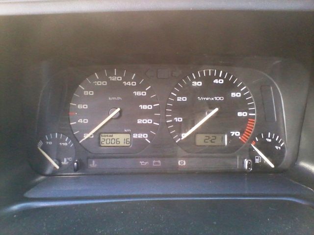

Kuna minu G3 -l ikka jätkuvalt smaa jama selle õlirõhu summeri karjumisega, siis mõtlesin ka postitada.
GTI - huvitav, aga minu G3-l (1,8bens. autom.) on õlifiltri jala küljes mõlemad andurid? :roll: Helistasin minagi Forssi jutuga, et kuna summer karjus juba autot ostes, et äkki siis valed andurid (valed värvid siis) eelmise omaniku poolt pandud? Kuid Forss küsis vaid mis aasta auto ja mis mootoriga? Ja väitis, et sellel autol "peaksid" olema (nagu ka küljes olid ja on) 1 valge ja 1 sinine :roll: . Võta nüüd kinni?
virge kirjutas: , kuna automaatkast ja tahhoka asemel on suur kell
Mul täiesti korras kelladeplokk tahhokaga üle, kuna kahtlustasin ka selle viga ja sai teise vastu vahetatud. Kui huvi, siis mingi 15.-€ eest annan ära :wink: (Minu auto samuti bensukas ja automaat, seega peaksid sobima 1:1-le).
Pilt minu auto plokist:
