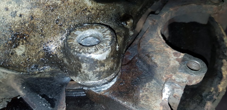

Ei hakka uut teemat tegema, küsin siinsamas:
Teatavasti on vaja piduriketaste kätte saamiseks "kelgud" lahti keerata käändmiku küljest. Päris mitme B6 Passatiga on olnud probleem, et poltidel murduvad pead küljest enne kui nad lahti tulevad. Ja probleem ei ole selles, et nad keerme osaga hoiaks, vaid lootusetult kinni on oksüdeerunud umbes 5cm pikkune osa, mis peaks tegelikult vabalt läbi alumiiniumist käändmiku minema. Esimeste ketastega sai välja mõeldud nipp, et rattalaager tuleb tagant lahti lasta ja siis ei pea neid kelgu polte näppima ketta vahetamiseks, aga tagumistega vist pole muud varianti. Täna siis õnnestus ühel tagumisel pea küljest keerata.
On kellelgi mingi nipp nende poltide tervelt lahti saamisks? Kuumutada nagu ka ei taha, vähemalt mitte gaasipõletiga, sest ABS-andurid ja kummipuksid ümberringi, samuti rattalaager.

Passat B6 piduriklotsid ja kettad
kuskil nägin nippi, et piikvasara otsa tehtud padrunvõti ja sellega enne keeramist natuke aega põritstatakse mitte keeramise vaid vasara funktsiooniga

teet82 kirjutas: 11 Dets 2018, 17:24
Alati ei pea kuuma andma 8)
Ma kunagi poisi Audil sain külma shokiga pidurisuppordi poldid lahti, mis olid ka sellist nägu, et need ei käigi enam lahti (aga löök on jah alati lisa abiks olnud sellistel juhtudel).
Kui alumiinium on terasega 5 cm ulatuses kinni jäänud ei aitagi muud kui polt pitsiga punaseks lasta, hiljem näit. vasemäärdega kokku panna. Ei juhtu nende anduritega midagi, võib samal ajal suruõhuga maha jahutada kui kuuma anda.

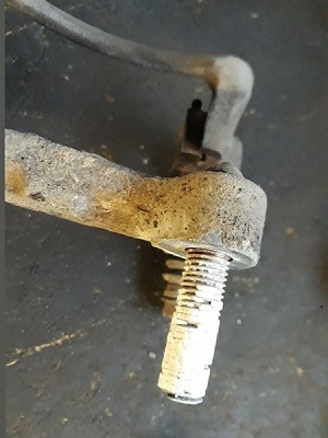

ise olen viimasel ajal brembo kettaid ja klotse kasutanud ja siiamaani rahul.
Postitusi: 715
Liitunud: 14 Nov 2013, 16:08
Asukoht: Võrumaa
Panen siia pildi sellest kelgu poldist, valge ollus on alumiiniumoksiid, mis seda polti kinni hoiab augus. Poldi pea peaks olema all, see murdus ära küljest koos paari tiiru keermega. Nagu näha, siis keermega kelgu sisse läheb väga väike osa poldi pikkusest, ülejäänud osa on ilma keermeta alumiiniumi sees ja kinni mädanenud sinna. Õnneks puurima ei pidanud, kuumutasime alumiiniumit poldi ümber ja sobiva raudpulgaga sai polt koos kelgu ja kettaga välja löödud august, murdunud poldi otsa pihta lüües.

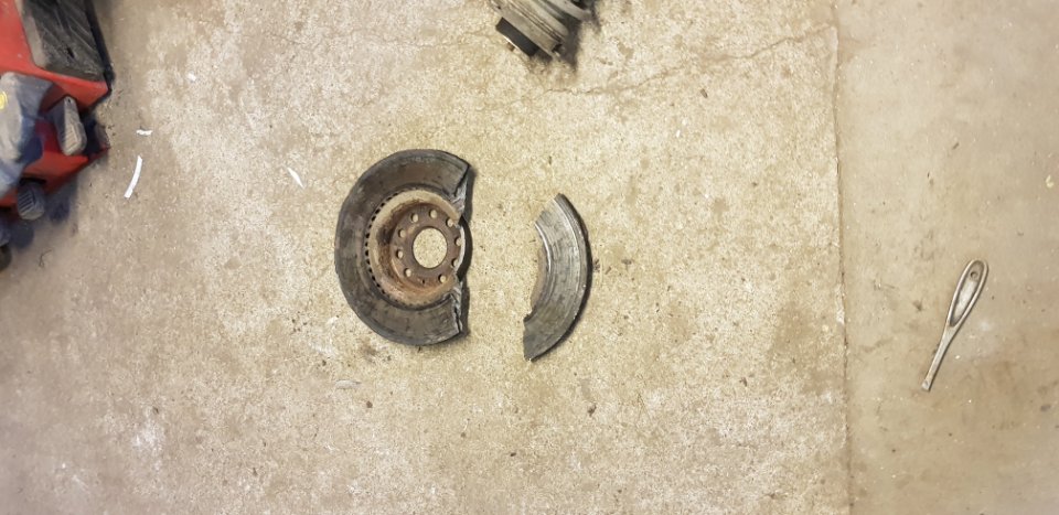

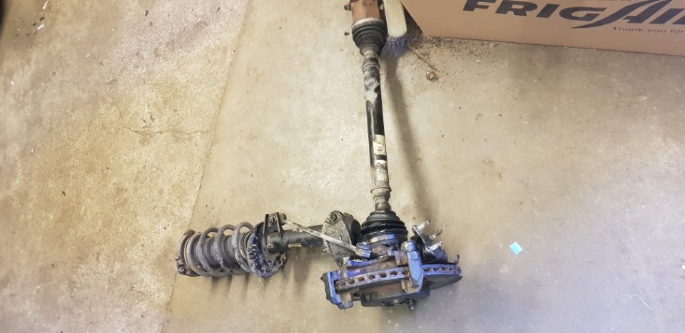

Lugemata postitus Postitas marekerm »
teet82 kirjutas: 12 Dets 2018, 18:50 Panen siia pildi sellest kelgu poldist, valge ollus on alumiiniumoksiid, mis seda polti kinni hoiab augus. Poldi pea peaks olema all, see murdus ära küljest koos paari tiiru keermega. Nagu näha, siis keermega kelgu sisse läheb väga väike osa poldi pikkusest, ülejäänud osa on ilma keermeta alumiiniumi sees ja kinni mädanenud sinna. Õnneks puurima ei pidanud, kuumutasime alumiiniumit poldi ümber ja sobiva raudpulgaga sai polt koos kelgu ja kettaga välja löödud august, murdunud poldi otsa pihta lüües.
Sul läks siis hästi kui nii kätte said. Ma tegin kuumutades näpuka ja see läks mulle maksma uue veovõlli otsa kuna kumm sai viga. Lõpuks tuli ikka raip välja puurida.
nuut oli nii kõvasti rattalaagris kinni, et tõmmitsad reaalselt murdsid vana piduriketta kildudeks.
Päeva lõpuks originaal kelk läks vanarauaks ja asemele sai doonori jupp. Pool telge sai alt seetõttu võetud, et oli plaanis nagunii uus amordiring alla panna. Hinge jäi nüüd vaid kriipima küsimus ega kogemata rattalaager kuumaga per*e ei läinud. Homme pikem sõit, siis saan teada :mrgreen:
